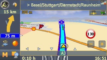

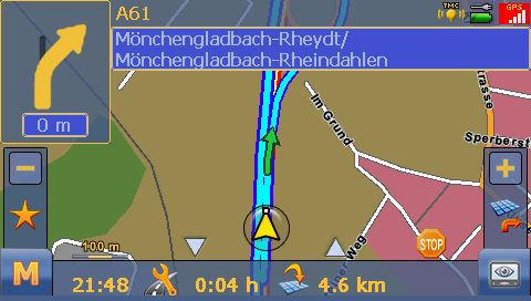

Unterschiede zum Originalskin:
Generell:
36 Skin-Varianten über Skinmenü wählbar (Fullscreen und echter Splitscreen / jeweils 9 Farben / transparente oder mehrfarbige Hinweise). Download der vorbereiteten LambSkins Archive aus dem Addon Thread wird empfohlen!
GoPal AE/PE 2.1 und 2.3 Patch vollständig integriert und getestet.
Sämtliche Fonts auf angemessene Größen verändert
Transparente, dunkle Texthintergründe in allen Ansichten - auch im Cityguide
Logisch(er) aufgebaute Menüs mit großen, quadratischen Buttons
Kompassansicht mit Kompass im Breit...weg-Design und aktivierter Höhenanzeige
Aktivierbare "Sonnenbrille" zur vollständigen Verdunkelung der Anzeige mit Statusanzeige (Verdunkelungsgrad justierbar)
QWERTZ-Tastatur mit versetzter Anordnung, integrierten Umlauten und Umschaltung in Kleinbuchstaben
AZERTY und QWERTY-Tastaturen zum Selbertauschen mitgeliefert
STVO-Warnmeldung deaktiviert, einmal lesen sollte reichen
Freigeschaltete Auswahl der GPS- und TMC-Ports
Koordinaten Programm von StefanDausR mit vielen Funktionen integriert (siehe unten)
Buttons "In Karte zeigen" und "Ort zu Favoriten" in den "Route fortsetzen" und "Neues Ziel" Screens
1-Klick Preset-Buttons zur Stauumfahrung in Routenoptionen und Verkehrslage (koord465)
Routenoptionen ergänzt mit "Tunnel meiden" Option (koord465)
Buttons zum Starten von Windows Control und Windows Explorer, Ein-Ausblenden der Taskleiste sowie zum Softreset
Buttons zum Start/Stop der Tracking-Funktion
Button zum Löschen der letzten GPS-Position (angeblich schnellerer Satfix)
Diverse Änderungen zur Optimierung der POIObserver-Anzeigen
Diverse Änderungen, die ich vergessen habe

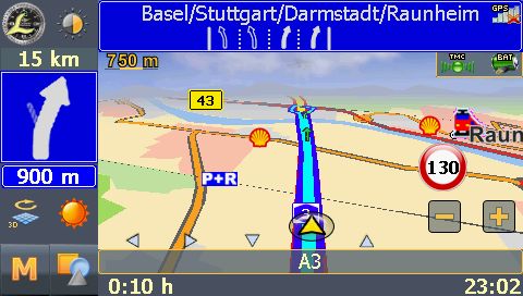

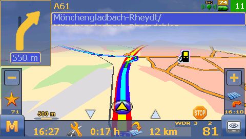

Pfeilansicht:
Abbiegehinweise in blendfreier Farbe und mit zusätzlichen Infos
- Aktuelle Straße nach unten versetzt, zentriert und ständig sichtbar
- TMC- und Energie-Status versetzt und ständig sichtbar
- weiß/gelb/blaue Anzeige nur noch über Symbolbalken und RoadIcons - optional jetzt auch weiß/gelb/blau möglich
Dunkler Hintergrund, vergrößerte Anzeigeelemente
Direktbutton für Favoriten, Geräteeinstellungen (die Batterie), Button zum Quickstart-Menü für häufig benutzte Funktionen.
Direkte Steuerung der Sprachlautstärke als Popup
Direkte Steuerung der Bildschirmhelligkeit (koord465)

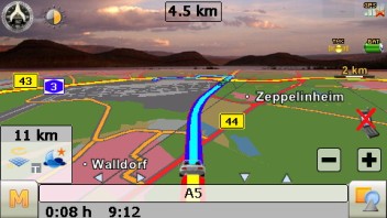

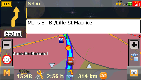

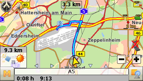

Kartenansicht:
Abbiegehinweise transparent, in blendfreier Farbe mit zusätzlichen Infos
- getrennt in übergroße Pfeilanzeige und zentrierte Anzeige der nächsten Straße
- Entfernungsanzeige zur nächsten Aktion oben zentriert
- weiß/gelb/blaue Anzeige nur noch über Entfernungsanzeige und RoadIcons - optional jetzt auch weiß/gelb/blau möglich
Transparenter Button oben zum Starten der TMC-Sendersuche (der "Schatten" über dem TMC-Symbol)
Kartenmaßstab ständig sichtbar und farbig maskiert
Direktbuttons für Sonnenbrille, Tag-Nachtdesign, 2D/3D, Pfeilansicht (der Abbiegepfeil), Geräteeinstellungen (die Batterie),
- Routenübersicht(Klick)/Zielgebiet(Doppelklick) (der Maßstab)
- Quickstart-Menü für häufig benutzte Funktionen
MapGimmicks eingebaut/aktiviert
RAW-GPS-Anzeige im 2D-Modus aktiviert
10 neue Fastfood & Tankstellen POIs: z.B. BurgerKing & Texaco
POI-Symbole vergrößert und farbig (fomape/martinlo_de Mix)
Minikompass im Breit...way Design
Position des Fahrzeugsymbols in der 3D-Ansicht optimiert
