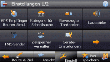

So wie bei NAVIGONS neuem Sprößling ...
beneidenswert ...
gruss sokobana
beneidenswert ...
gruss sokobana

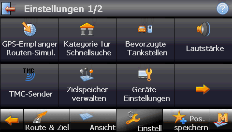

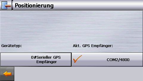

Hallo Sokobana,
ich habe Deinen o.g. Skin installiert und bin ganz begeistert.
Leider gelingt es mir nicht, die aufgezeichneten Routen wieder abzuspielen.
Was muss ich dafür tun?
Stimmen die Parameter in meinen Abbildungen?
Über Deine Antwort würde ich mich freuen.
Viele Grüße
navineu200

Hallo navineu200,
ich weiß jetzt zwar nicht, wie das im Skin von Sokobana ist,
aber du mußt zum Abspielen noch folgendes beachten
ZitatAlles anzeigen
5)
Unter FlashDisk\Navigation legst Du wieder ein Ordner Tracks an. Dort legst Du jetzt diese aufgezeichnete Track-Datei von der SD Karte.
6)
Gehe ins Menu Positionierung und wähle Aufgezeichnete GPS-Spur und die entsprechenden Track-Datei aus dem Flash.
7)
Jetzt startet (etwas Geduld) deine aufgezeichnete Trackspur in der Karte. Allerdings wandert nur der Cursor in 1:1 Geschwindigkeit ohne irgendeine Sprachausgabe oder Schilderanzeige.
Hier findest du auch noch etwas dazu.
Freundliche Grüße
Peter

Hallo navineu200,
Du scheinst ein Update der GoPal-Software draufzuhaben.
Dann lies mal hier bei meinen FAQs, wie Du nach einem Software-Update die Routensimulation wieder freischaltest.
gruss sokobana

Hallo zusammen,
nachdem ich jetzt die ersten tracks aufgezeichnet habe, ergeben sich für mich 3 Fragen:
1. Welche sinnvollen Anwendungsmöglichkeiten gibt es für das Tracking?
2. Ist der eingestellte Port-Parameter (COM2/4800) richtig?
3. Kann man bei höherer Schnittstellengeschwindigkeit die GPS-Daten schneller empfangen?
Über eure sachkundigen Antworten würde ich mich wieder freuen.
Viele Grüße
navineu200

2. Ja
3. Nein
