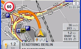

ZitatSpurassistent? Kenne ich nicht.
Die Pfeile unterhalb der Positionsanzeige nennen sich Spurassistent.
>Der 95900 hat ja leider keinen Sirf III und ist deswegen vielleicht nicht so Fix
>wenn die Software Anfordenungen sprich z.b. Spurassistent ins Spiel kommt.
>Kannst Du mir mal bitte den Zusammenhang erklären?
Ich dachte ja nur weil die 6er Software etwas umfangreicher ist das ein
Sirf III schneller und genauer Arbeitet,schneller Aktualisiert mehr Sat's anspricht. ![]()
cu ButschiBoy
Der Spurassistent sagt dir nicht auf welcher Spur du bist, sondern auf welche du sollst.
Grüße
hecht
