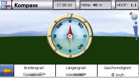

    Original von stuttgarterdreck

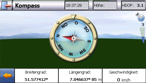

    ich hab mal deinen Text eingefügt, allerdings zeigt er mir den Höhenwert dann so an!!! Wieso das denn?????
    Das weisst du nicht? Schade, ich dachte du könntest mir einen Tipp geben... :P
  • Hallo stuttgarter,
    es muss definitiv an den Koordinaten liegen.
    Ersetze in der pfskin.skn den Abschnitt
    m_height { ... }
    durch den folgenden (dann müsste es klappen):
    m_height
    Class: SkinText;
    Text: "^F2^%s ^F6^%s";
    Coordinates: 331,9,65,30;
    BGMode: Transparent;
    HAlign: center;
    Font: 2;
    Das Feld "Coordinates" müsste bei dir deinem angehängten Bild nach zu urteilen mit 302,256,... beginnen. Warum weiß ich allerdings nicht. Es muss sich um einen Einfügefehler von dir handeln. Meine angehängten Textdateien bzw. die Programmzeilen von mir sind von den Koordinaten her alle korrekt.
    @lubinus
    [Blockierte Grafik: http://666kb.com/i/ajdmnpthcf6xx2inb.jpg]
    Ich vermute mal, daß die 3 unter dem HDOP die Anzahl der Satelliten angibt. Falls das stimmt, kannst du keine Höhe angezeigt bekommen. :D
    Aus rein mathematischen Gründen sind für eine Positionsbestimmung in 3 Dimensionen die Signale von 4 Satelliten erforderlich.

    Original von bonnie
    bonnie
    hattest du heute einen langen Tag, bonnie? Wann bist du aufgestanden? Oder das Sandmännchen hat dir schon etwas Sand in die kleinen Äuglein gestreut. ;) ;D
    Nein im Ernst: Schau mal danach, was hinter dem Längengrad steht. Na?
    In diesem Sinne: Gute Nacht für heute.
    Lubinius
    2 Mal editiert, zuletzt von Lubinius ()

    Original von Lubinius
    Hallo bonnie,
    Hallo Lubinius,
    falls meine (doch wohl begründete) Annahme, daß es sich bei der 3 um die Anzahl der Satelliten handelt, richtig ist, ist die Zahl hinter dem Längengrad irrelevant. Warum das so ist, lies bitte mal hier nach.
