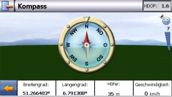

    hallöchen, anbei poste ich mal die von freundlieb erstellte skin mit der eingefügten höhenangabe im kompaßmodus. geht oben auf den kompaß und bei gps-empfang gibts über dem geschwindigkeitsfeld ein neues für die höhe über null.
    mfg rohoel.
    sichern der originale nicht vergessen.

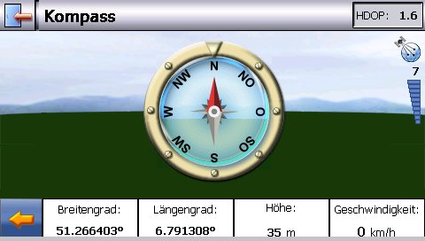

  • Hallo zusammen,
    ich habe mich auch mal bemüht, die Höhenanzeige freizuschalten. Ist eine schöne Idee. Mir gefällt allerdings der Ort und das Aussehen der Anzeige nicht. Das sieht so nachträglich "irgendwie" reingebaut aus ;). Daher würde ich das gerne so einbinden, dass es links neben der HDOP-Anzeige erscheint. Das Design soll dabei ebenfalls von der HDOP-Anzeige übernommen werden.
    Hat da schon jemand etwas gebastelt? Ansonsten bin ich schon auf der Suche nach den richtigen Zeilen in den Dateien PFSkin und PFSpecial (und evtl. Settings), die ich brauche, um es so hinzubekommen wie beschrieben.
    Lubinus
