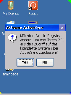

  • So wie ich in dem anderen thread bereits angekündigt habe, funktioniert der Dateizugriff auf den Loox. Eigentlich recht simpel aber versucht es selbst (siehe Anhang).
    Ich hoffe so können andere sich die xml Dateien / Skin Dateien anschauen und hier etwas verbessern ;)

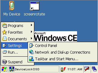

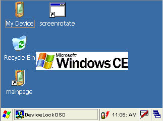

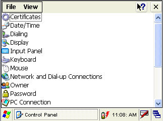

    Wenn man den Pocketcontroller von Soti benutzt kommt man sehr gut an alles ran was mach braucht (Registry, Dos...).
    Über das Dosfenster lässt sich dann auch mittels der Eingabe "Explorer" der Desktop inkl. Systemeonstellungen starten (siehe Screenshots).
    So dann viel Spass beim basteln, mach mal ne Pause.
    Achso, auffällig das autom. gestarte Programm DeviceLockOSD.exe unter Windows.
  • ... und schon haben wir ihn, den "Open Desktop"! :D

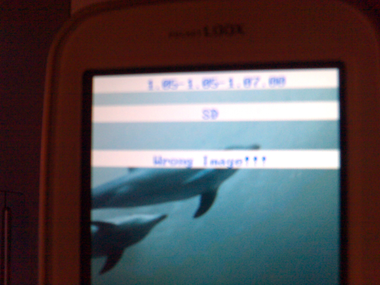

  • Hardreset:
    1. Tastensperre rein
    2. Softresettaste hinten drücken und dabei den An/Aus Schalter gedrückt halten
    3. Dann kommt eine Frage ob man Werkseinstellungen Laden möchte
    4. Diese dann mit "Tastensperre raus" bestättigen
  • Vielen Dank,
    hat geklappt.
    War immer zu schnell mit dem loslassen den An-Taste, also wollte er nur das Image.
