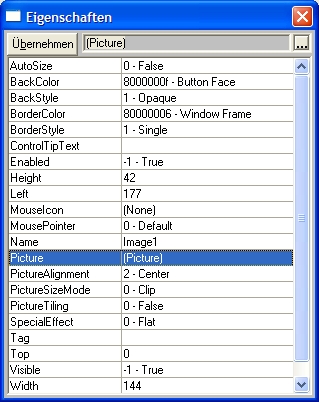

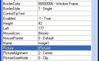

  • Hi Lucky,
    danke ... nun ist das Bild zumindest im Erstellungsformular drin....
    aber wenn ich dies nun versende, kommt immer noch die Standard-Ansicht
    ( also ohne Bild ) beim Emfänger an ....
    Die Grafiken sind aber sowohl in der Kladde Verfassenlayout und auch bei "Leseseite bearbeiten" eingearbeitet .....
    was mache ich denn noch falsch ????

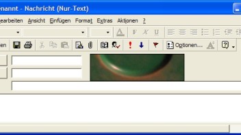

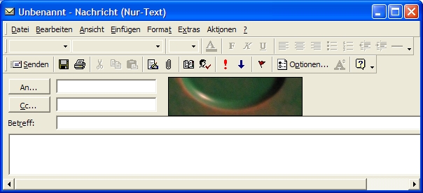

    nochmals zur Erklärung,
    ich habe es bis jetzt hinbekommen, dass das Formular sowohl beim Erstellen als auch nachher bei den "Gesendeten " in der gewünschten Form angezeigt wird.
    Leider liegt nach dem Empfang der ( wie gesagt ..als gesendete Mail sieht es ja noch gut aus ...) Mail, die "normale" Form wieder vor .....
    Beim Erstellen:
    [Blockierte Grafik: http://addisbilder.gmxhome.de/neue_mail.gif]
    im Ordner Gesendete:
    [Blockierte Grafik: http://addisbilder.gmxhome.de/im_Ordner_gesendete.gif]
    ich gebe es so langsam auf :(
