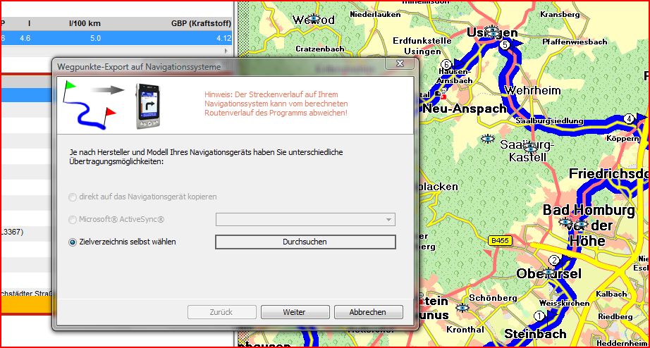

    Wenn Du eine Route mit ZwZ erstellst, bietet Dir der MTP neben der Adressmaske das Speichersymbol (ich glaub ein blauer Punkt mit einer stilisierten Diskette) an und normalerweise das Speichern im bcr. Format. Ich wundere mich, wie Du auf das tef-Format kommst. Das ist schon seit dem MTP 2004-5 nicht mehr im "Angebot".

    Also erheblich unterschreib ich nicht. Solange man nicht beim Exportieren "Nur Stationsliste exportieren" waehlt setzt der MTP wesentlich mehr Waypoints als man selber in der Karte gesetzt hat. Er setzt sie naemlich genau so das bei auswahl "Kürzester" Strecke im Navi, das seine Tour fahren muß, ansonsten nimmt das Navi nicht den kürzesten Weg zum naechsten Punkt.
    Das konvertieren der BCR Dateien führt definitiv zu fehlerhaften Routen, da in der BCR Datei nur die Zwischenziele sind, fehlen viele Waypoints, somit gibt es auch sehr viel interpretationsspielraum für das Navi an der stelle.

    Genau das sollte passieren, allerdings gibt es kürzeste Strecke im MTP nicht und damit wird der Tourenplaner die Strecke von A nach B anders berechnen als das Navi. Genau deswegen exportiert der MTP mehr Punkte als Du im Tourenplaner gesetzt hast, diese werden beim export erst vom MTP ermittelt und stehen somit nicht in der BCR Datei !

    Der Tourenplaner nimmt keine Punkte weg, er fügt Punkte hinzu. Um sicherzustellen das das Navi genauso die Tour ausrechnet wie es in der Tourplanung war. Vieleicht könntest Du einfachmal eine BCR Datei hier hochladen, wo Du der meinung bist der MTP würde beim Export Zwischenziele streichen ?

    Um es nochmals zu verdeutlichen, der Unterschied zwischen einer Konvertierten BCR und einer exportierten tour, da habe ich Touren die haben ganze 12 Faehnchen, auf dem Navi sind es nachher 48 Routenpunkte gewesen !!! Soviele hat der Routenplaner beim Export dazwischen gesetzt damit das Navi auch den "umweg" schöne motorradstrecke fährt. Das ist genau das was Du aber offensichtlich verhindern willst.
