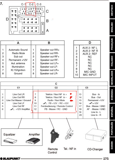

mein autoradio (Blaupunkt Miami CD72) hat ein navi anschluss (siehe anschlussplan)
Tel./Navi NF +
Tel./navi NF -
Radio/Navi Mute
ich habe ein transonic 5000.
kann ich es da anschliessen, wenn ja wie ???
tach
hat jemand davon ahnung ???
Tel./Navi NF +
Tel./navi NF -
Radio/Navi Mute

Der Anschluss ist leider so nicht möglich.
Du kannst zwar die Signale durch den Kopfhörerausgang des Transonic 5000
an Navi NF + und Navi NF anschliessen, jedoch hast Du kein Mute-Signal
das das Radio bei Sprachansage stummschaltet.
Dazu benötigst Du Fast-Mute. Der stelle bei Sprachdurchsage das Mute-Signal
her und Du kannst wahlweise die Sprachansage am Radio anschliessen oder
direkt an die vorderen Lautsprecher durchschleifen lassen.
Beim Anschluss an die Navi-Eingänge Deines Radios stellt sich die Frage, ob
Dein Radio schnell genug umschaltet. Ansonsten gehen die ersten Silben der
Sprachansage bei der Stummschaltung unter.
Besser wäre es Fast-Mute direkt an die vorderen Lautsprecher anzuschliessen.
Eine andere Möglichkeit gibt es leider nicht.

Moin,
Radio Jerewan: Prinzipiell ja......
Du brauchst nur ein Gerät, dass ein Mutesignal erzeugt. Das kann der PDA nämlich nicht. Guck mal hier (deshalb ist die Frage hierher verschoben worden) nach der Fastmute. Diese \"tolle Kiste\" kann alles das was Du brauchst. Du musst nur probieren ob der Eingang vom Radio schnell genug umschaltet, so dass nicht der Anfang der Ansagen abgeschnitten wird. Falls nicht, kannst Du die Relaisstufe der Fastmute verwenden.
