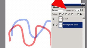

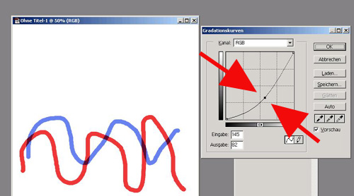

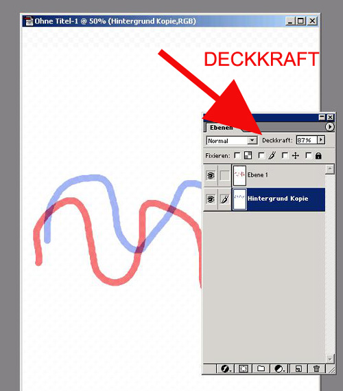

Ich denke,die Bilder sind selbsterklärend.
Denn wie man ein zweites Bild in das Original einfügt, sollte Grundlage sein.
Das erste Bild zeigt, wie man mit der Deckkraft arbeitet.

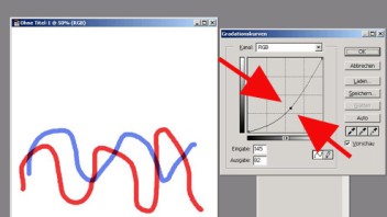

Das zweite Bild zeigt, wie man Gradationskurven einstellt ( strg + M ), Um das Ganze ggf. mit satteren Farben wiederzugeben.

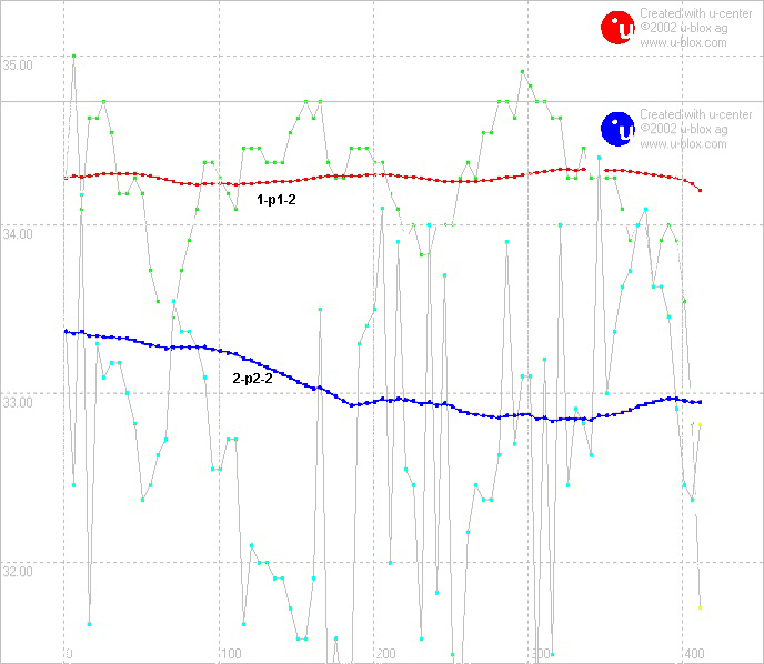

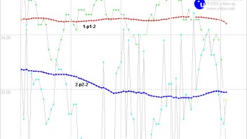

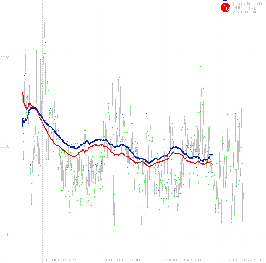

Mit der Gradationskurve erreichst du in deinem Beispiel ein prima Ergebnis, mit den Graphen von karoume funktioniert das leider überhaupt nicht.Du kannst aber, wenn du den zweiten Graphen über 'Farbbereich auswählen' selektiert hast und nachdem du ihn blau eingefärbt hast, einfach die 'Auswahl umkehren' und dann die Entf-Taste drücken. Dann wird außer dem blauen Graphen aus der oberen Ebene alles gelöscht. Wir brauchen das Gitter in dieser Ebene nicht mehr, da wir bereits vorher richtig skaliert haben und die Gitter der beiden Ebenen sowieso direkt übereinander liegen. Die Kerzen des blauen Graphen sind dann natürlich wech.
Du kannst dann von dieser blaue-Graph-Ebene die Deckkraft auf 100% ziehen und das Ergebnis sieht denke ich sehr gut aus.
Ich habe das Kochrezept dahingehend nochmal überarbeitet.

Tip,nimm dir ein RGB Bild.
ein zweites, gleich großes.
Erstellle ein neues, leeres gleich großes, als Grundlage.Links siehst Du eine Werkzeugleiste.
Aktiviere ganz oben rechts, das Ziehwerkzeug.
Nun geh mit der Maus in Bild 1, ziehe es in das Bild "Grundlage"
Nun geh mit der Maus in Bild 2, ziehe es in das Bild "Grundlage"
Nun kannst Du mit der Deckkraft der jeweiligen Ebene experimentieren.
vlG bab
Hi

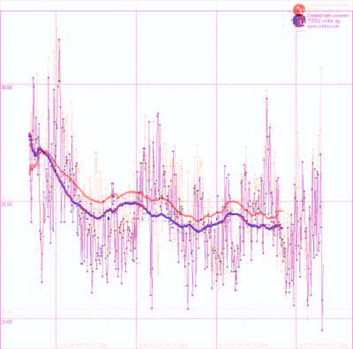

Bei einem Bild habe ich die Gradationskurve nach Rot verschoben, beim anderen Bild nach blau.
die orange Ausläufer gehören zur roten Kurve, die lila Ausläufer zur blauen Kurve.
vlG bab
Es gibt immer mehrere Wege nach Rom....

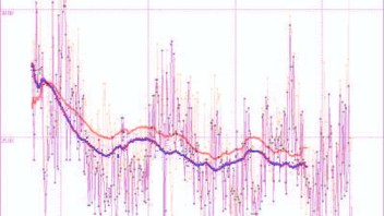

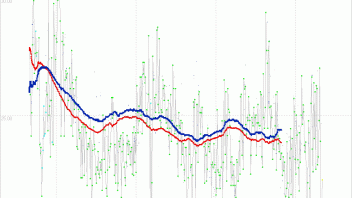

Ich habe jetzt mal mit dem von candit experimentiert, ein Ergebnis unten. Die Deckkraft, Teil 1, Schritt 5, hatte ich übrigens auf 100% gelassen.
Mit babs Kochrezept werde ich auch noch experimentieren.
Nach candit geht es erst mal nur mit Zeile für Zeile lesen, ausführen. Evtl. - hat man einen Fehler gemacht, bleibt nicht aus - Schritite zurück.
Nochmal vielen Dank, man findet doch auch immer wieder für exotische Fragen eine anwendbare Antwort. Das ist sehr schön.
Damit ist die Anwendung von u-center auf mehrere Mäuse erweitert. Das bringts.
Hi Charly
dein Ergebis, deine Präsentation hat Aussagekraft, weil, sie ist leicht und beim ersten Blick verständlich.
Das Bild gefällt mir sehr gut. Nach Noten, wie schon erwähnt, eine 1[SIZE=6]-[/SIZE]

Er hat mich schier überschwemmt und "mein" GPSLog war mir irgendwie bezgl. der min. Signalpegel nicht so richtig aussagekräftig. Daher die gestrigen Bilder.
Wie gesagt, damit läßt sich jetzt u-center auf mehr als eine Maus erweitern. Und die Möglichkeiten, die u-center bietet, haben wir glaube ich, noch lange nicht ausgeschöpft.
