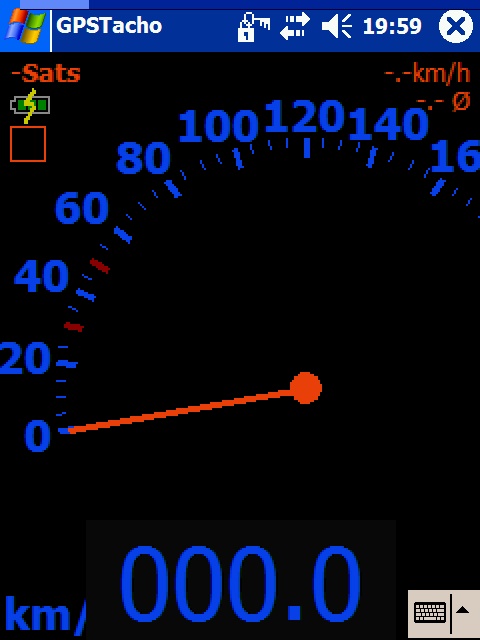

    Vielleicht wäre es auch - vor Ankündigung mit dem Artikel, in dem es auch nicht im Detail steht - nicht schlecht gewesen, eine PDA.ini mit anzuhängen. Wie im Vorposting bereits gesagt, habe ich Transonic in PDA0 geändert und mit COM0 unter PDA0 gespeichert. Die sats werden ja auch angezeigt (in den Bildern allerdings nicht, die sind eben ohne Maus aufgenommen), der Tacho bewegt sich allerdings nicht. Auch nach gezieltem Lesen des Artikels konnte ich dazu nichts finden. Und bis jetzt wurde auch keine Lösung gepostet, so dass mein negativer Eindruck bestehen bleibt.

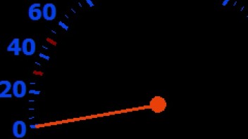

    Und es ist ja auch das nicht alles, mein Tachobild - Startbild - sieht so aus;
  • Vielleicht wäre es nicht schlecht, den Artikel - vorläufig bis zur weiteren Klärung - zurückzuziehen.

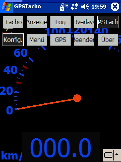

  • Also bei mir gehts so halbwegs, wenn ich den PDA ins Querformat umstelle.
    Hochformat sieht aus wie bei Charly
    Einmal editiert, zuletzt von Bogi100 ()

    Was hier auch ist: Probleme mit dem Font.
    Meiner Meinung nach ist das (im Hochformat) übrigens gewollt, daß der rechte Teil der Skala fehlt. Wenn du die verschiedenen Skins mal durchprobierst, wirst du sehen, daß da auch welche bei sind, die weiter rum - zu höheren Geschindigkeiten - gehen.
    Wastl
  • Gewollt, hmm, der gleiche Skin gedreht ins Querformat geht aber bis 220 oder so.
    Außerdem, wo ist der Sinn, wenn der wichtigste Bereich fehlt (nicht wahr, Michi ?) :D

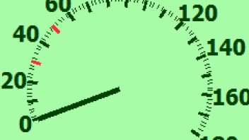

    Mit Tacho/Skin/Standard kommt auich ein hochkant passender...

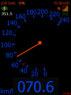

  • Ich habe gezweifelt, nun ist es auch an mir, die inzwischen positiv gestesteten Seiten kurz vorzustellen:
    Läuft, beim Fahrtest hatte ich eine "verprogrammierte" Maus ohne VTG. Mein Fehler.
    Inzwischen habe ich auch einen Tacho, der passt, erweitert auf 180 km/h, die zugehörige ini - für die, die sie übernehmen wollen, hängt an.
    Übrigens: Tacho schaltet bei meiner 406-BT BT automatisch ein, das muss nicht vorher über den BT-Manager gemacht werden.
    Allmählich finde ich Gefallen daran...
    .txt dabei löschen.

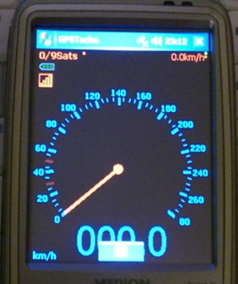

    ich hab mir auch GPSTacho runtergeladen und bissle damit gespielt,
    ich hab es hingekriegt das alles sichtbar ist und lesbar hab es bis 280km/h skaliert da ich einen Golf5 GTI :) fahre man kann aber die skalierung einfach ändern.
    das problem mit der geschwindigkeit hatte ich auch lösung bei mir :
    auf die letzte taste rechts "GPSTach"
    dann auf "GPS"
    dann "Einstellungen ..."
    bei mir lag es daran: Geschwindigkeit : "nicht" VTG sondern RMC

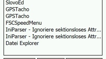

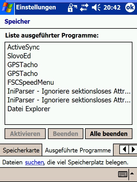

    ich habe einen Medion MD 96710
    was mich noch stört ist eine fehler meldung immer beim starten aber geht weg wenn ich auf abbrechen tippe: IniParser - Ignoriere unbekannt... :
    Zeile 2: "GPSIni = Inis\GPSIni\Transonic5000.ini"

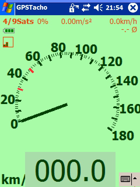

    Wie schon richtig vermutet wurde, besitze ich keinen PDA, deswegen habe ich nur Querformat-SKins erstellt oder ich glaube einen habe ich testweise auch mal für Hochformat erstellt. .... Ha, er ist sogar im Zip enthalten: DunkelBlau_PDA.ini
    Zu laden über (Tacho->Skin->Skin laden) oder vielleicht steht er auch schon in der Skinliste. Anbei ein Screenshot davon.

    Über Tacho->Skins->Standard erhält man den Standardskin, dieser ist Schwarz auf weißem Grund, ausserdem wird darin die Größe automatisch an das Display angepasst, so dass eigentlich auf jedem Display alles zu sehen sein sollte.
    Die Konfiguration wird absichtlich beim Beenden neu erstellt. In ihr ist gespeichert, was beim Start angezeigt wird und welche Skins über das Menü geladen werden können. Der von dir gepostete Inhalt ist hoffentlich nur ein Ausschnitt aus der Ini? Das automatische Speichern beim Beenden kann man auch abstellen, indem man den Haken unter (GPSTacho->Konfiguration->auto. Speichern) entfernt, damit nie mehr automatisch gespechert wird, muss man dann einmal die Konfiguration manuell speichern.
    Die angehängte Menü-Ini sorgt dafür, dass nur 3 Menü-Items nebeneinander angezeigt werden, dadurch sollte dann der gesamte Text lesbar sein. Am besten in den Ordner Menü speichern und dann über (GPSTacho->Menü->Skin laden) laden.
