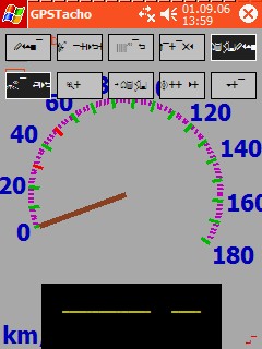

    inzwischen bin ich doch soweit - habe das auch irgendwo unten gepostet - dass ich mit Tacho umgehen kann, habe auch den "grünen" für Hochkant in lesbar angepasst.
    Allerding habe ich nicht so richtig gefunden, wie man die Schriftgröße der Buttons so anpassen kann, dass sie lesbar wird.
    Könntest Du dazu evtl. mal kurz eine Hilfestellung geben:
    - welche ini,
    - welche Daten verändern.
    Soweit ich bis jetzt gesehen habe, gibt es für Schriftgrößen 3 Einträge. Was ist dabei was?

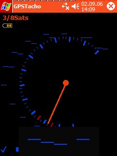

    leider kann ich GPSTacho nicht konfigurieren, da die Menues wie im Screenshot aussehen X(
    Welche Schriftart verwendest Du fuer die Buttons ?

    Puh, ich habe jetzt mal eine Nacht darüber geschlafen, aber mir fällt beim besten Willen kein logischer Weg ein, wie es zu dem Verhalten kommen kann. An der Schriftart kann es nicht liegen, da wird standardmässig die Systemschrift genommen, wie auch bei der Tachobeschriftung, die ja stimmt. An Unicode kann es auch nicht liegen, das wird bei den Zahlen auch verwendet. Ich habe gerade mal geschaut, in deinem Gerät steckt derselbe Prozessor, wie im Transonic 5000, damit kann es auch nichts zutun haben. Eine beschädigte Datei würde ich auch ausschließen, dann würde das Programm wahrscheinlich gar nicht laufen. Arbeitsspeicher ist sicher noch genug frei, oder? Und es tritt auch bei jedem Start auf?

    Koennte es sein, dass Systemfonts verwendet werden, die erst seit WM2003SE integriert sind ?
    Wenn ich den Skin DunkelBlau_PDA benutze wird auch die Tachobeschriftung unleserlich. (s. angehaengter Sreenshot).
    Original von Daniel S.
    - Die Tachonadel bewegt sich.
    - Im digitalen Bereich wechselt die Postion der waagerechte Balken, d.h. die Ziffern aendern sich.
    Ich denke das Programm funktioniert.
    Das Problem tritt staendig auf.
    Ich starte mit 40 MB freiem Speicher (10 Daten / 30 Programm) .

  • Mhh, scheinbar ist es doch ein Font-Problem. Also mit der verwendeten Schriftart ist es so, dass ich im Programm gar keine angebe, dadurch sollte die Standard-Systemschrift verwendet werden. Aber ich habe gerade in der Doku gelesen, dass wohl die erste (zu den angegebenen Parametern) passende genommen wird und das ist in deinem Fall wohl dummerweise eine Symbolschrift. Das sollte sich aber verhindern lassen, dazu nehme ich mal eine kleine Programmänderung, vorerst für den Menütext, vor und schicke es dir per PN zu, wenn es damit funktioniert übernehme ich diese Änderung dann an allen Stellen.
    danke fuer Deine Muehe, aber leider hat sich mit der neuen .exe nichts geaendert.
    Mittlerweilen habe ich mir mit viel Friemelei in den inis eine lauffaehige Variante erstellt (screenshot). Bis auf eine fixe Kompassnadel ist die Funktionalitaet vorhanden.
    Teilweise musste ich auch in den inis aus dem Ordner Overlays einen Eintrag Font = Tahoma vornahmen, um die Hyroglyphen zu beseitigen.

    Z.B. ist die Änderung in Font=10 immer noch nicht gut, 11 wäre übrigens für die Lesbarkeit besser. Nur passen halt Worte wie Geschwindigkeit und Beschleunigung nicht mehr in den Buttonrahmen, da müsste man noch kleiner als 10 werden. Dann braucht man aber ein Mikroskop. Also entweder abkürzen oder - wenn das geht - 2-zeilig.
    Dann ist der schwarz hinterlegte - aktive - Button immer noch groß.
    Einen Font10.ini zu kreieren ist rel. leicht, aber auf dem PDA geht das entweder nicht oder mir fehlt was. Denn hinten steht immer .txt, das muss also über den PC nachkorrigiert werden.
    Dann ist das Einsperren in Inis/Menu auch nicht das Wahre, denn auf diesen Unterordner kann (ich) nicht zugreifen. Musste also in den GPSTacho kopieren.
