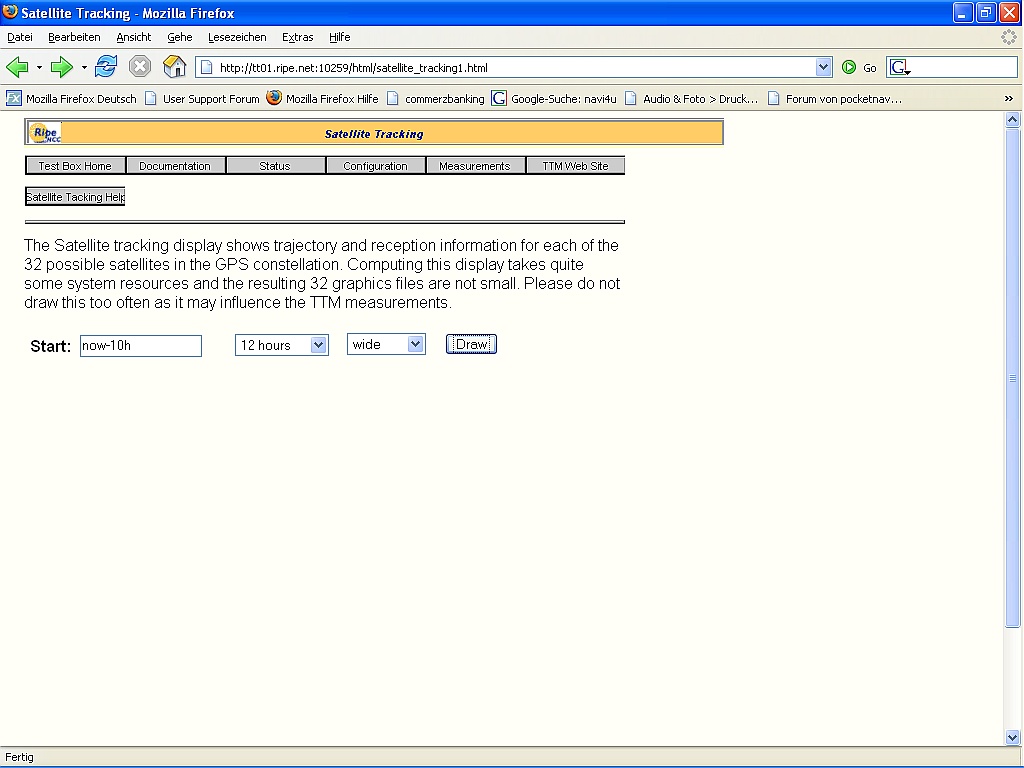

    Falls obiger Link nicht geht - war eine geziehlte Auswahl, das geht nicht immer - dann probiert den im Bild.

    Das Problem ist einfach definiert: Warum sieht das log von gs.arch nicht 14 sats, wie man sie zu der Zeit in Orbitron sehen kann.
    Irgendwo, irgendwie wird hier was abgeschnitten und ich habe den Grund noch nicht gefunden.
    Wenn wir die Randbedingungen nicht in den Griff bekommen, werden wir uns im Kreise drehen. Wenn also jemand was auffällt, her damit.
    Wir verfeinern ja immer mehr, sehen jetzt auch bereits Diskrepanzen in Winkel und Zeit zwischen den logs und Orbitron. Neueste TLE in Orbitron ist geladen.
    Ich habe noch ein anderes Sat-Verfolgungsprog, aber nicht mehr installiert. Vielleicht muss ich das doch wieder auskramen.... :(
