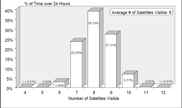

Angeregt durch die vereinzelt auftretenden Postings das man schon mal mehr als 12 SATs InView/InUse hatte, moechte ich hier versuchen das Geschehen dazu mal etwas aufzuzeigen.
Dazu zuerst einmal etwas Theorie der SAT-Konstellation. Die Statistik der SAT-Verteilung sieht in etwa so aus wie im ersten Bild dargestellt. Wie man hieraus gut erkennen kann, ist die 12SATs InView/InUse Chance schon nur noch sehr gering. Sie liegt bei weniger als 0,01%. Unter anderem deswegen hat man das NMEA-Protokoll auf die maximale Anzahl von 12 SATs INView/InUse begrenzt.

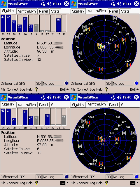

Erst als einer der "normalen" 12SATs nicht mehr InView ist, wird Platz fuer den WAAS/EGNOS SAT frei und der wird dann mit als InView genommen.
ZitatAlles anzeigen$GPGGA,152925.000,5053.xxxx,N,00635.xxxx,E,2,06,1.4,97.9,M,47.6,M,0.8,0000__4E
$GPGSA,A,3,17,29,28,10,26,18,,,,,,,1.9,1.4,1.3__36
$GPGSV,3,1,12,29,84,281,42,26,75,297,41,28,55,081,23,08,32,068,10__79
$GPGSV,3,2,12,10,25,190,39,18,21,316,26,09,19,257,25,15,09,313,__7F
$GPGSV,3,3,12,17,08,126,29,27,08,075,17,21,07,289,,33,28,207,28__71
$GPRMC,152925.000,A,5053.xxxx,N,00635.xxxx,E,0.08,189.14,240606,,,D__66
$GPVTG,189.14,T,,M,0.08,N,0.1,K,D__04
Dieses Verhalten kann man auch im zweiten Bild gut erkennen. In den oberen Abbildungen sieht man, das zuerst die 12 "normalen" SATs angezeigt werden, obwohl VisualGPSce Differential_GPS anzeigt. Der WAAS/EGNOS-Sat 33 wird in der Anzeige ignoriert. Erst als der "normale" SAT 19 nicht mehr InView ist, wechselt die Anzeige auf den Differential_SAT 33 ueber.
