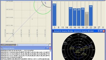

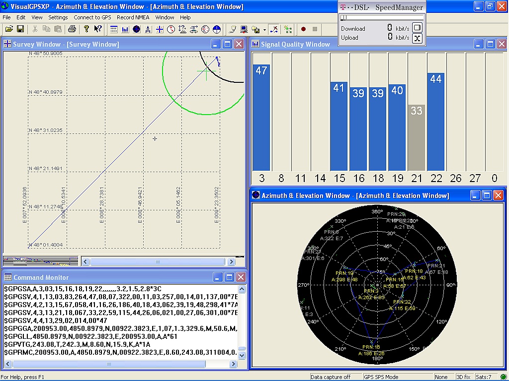

  • TomTom zeigt einfach immer 12 Balken an und füllt die dann bei Bedarf mit den Pegeln (grau) und zeigt an ob der Sat in Use ist (blau) ... mehr als 12 geht da nicht weil das Programm diese Aufteilung fest gespeichert hat. Das selbe gilt für AFTRACK, BlueSky, MapView und GPS-Track ... alle zeigen IMMER 12 Balken an (auch wenn die Maus nach einem Reset noch keinen einzigen Sat erkannt hat). Auch wenn nun 13 Sats per GSV kommen wird sich da an der Anzeige nichts ändern denke ich. Das müssten die Programmierer erst mal vorsehen. Auch Sirf-DEMO hat diese fest implimentierten 12 Balken.
    Visual GPS baut die Balken dynamisch auf und könnte so evtl auch mehr als 12 anzeigen ...
    Ist halt nur die Frage warum nahezu ALLE Programme so fest mit maximal 12 Sats rechnen. Ich stimme dir ja zu das es Situationen mit mehr als 12 Sats geben kann und das ein moderner Empfänger auch mehr als 12 Sats zru Berechnung verwenden können sollte!
    gruß
  • Ich habe das ja auch vermutet das VGPS das kann ... aber VGPS ist auch das einzige Programm was den verfügbaren Bereich für die Sat-Balken automatisch skaliert, oder? Alle anderen Programme die ich kenne habe eben die fixe Einteilung mit den 12 Feldern, oder?

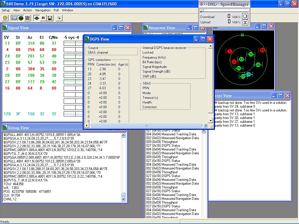

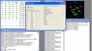

    Eine weitere Feststellung - "Randerscheinung" wurde dabei gesehen, betrifft EGNOS. Mit SirfDemo kann im SirfMode das sonst übliche Bild wie Empfangsstärke mit den sat in use, Verteilung am Himmel, gesehen werden. Und zwar (EMTAC) nur im SirfMode. Dabei fiel auf, dass der sat 126 als EGNOS-Sat aktiv war. In den üblichen Auswerteprogs wie u-center und VisualGPSXP wurde zwar "DGPS-Empfang" im GGA Satz gemeldet, die sat-Daten im GSV und GSA fehlten jedoch, so dass der Sat nicht sichtbar ist. Eine Einordnung im GSV-Satz konnte hier also nicht gesehen werden. Das wäre evtl. mit zu beobachten (EGNOS-Untersucher Alfred, hevo2, evtl. Wastl, ich), ob das Standard sein sollte oder nur ein Zufall.
    Ein Bild mit u.a. den Korrekturdaten für die sat in use zu diesem Zeitpunkt hängt an.
    Außerdem habe ich das log der EMTAC für Interessierte angehägt, das Excel-File ist leider zu groß. Das log geht über 2 h und dauert in GPSLog - wer es damit auswerten will - eben etwas länger.
