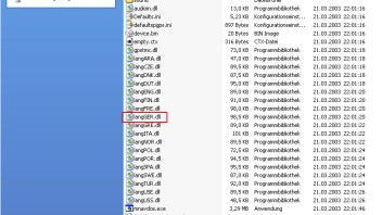

  • Das kann ich Dir auch erklären.
    Im Ordner \My Flash Disk\resources\localization\strings_Shell_Default_German
    Dann den Eintrag ändern.
    Das wars

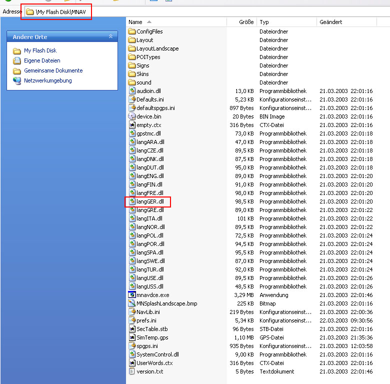

    hat mal jemand einen Tip, wo die STVO Meldung vom Startbildschirm beim 7914 versteckt ist? Sind grad am Suchen, steckt anscheinend wo anders als beim 7934...
    gruß
    volkte
  • hat schon jemand einen schönen startbildschirm für bmws erstellt? mit bmw logo z.b.?
    gruß christian
  • Stimmt es (wie im Bordnamen versteckt), dass es Navigon OEM-Software ist? Dann wei´ß ichs :D
    Original von HSVMichi
    Hallo Michi, ja der 7914 hat/ist ein MN 5 oem wie auch der 7934 ( bloß beim 7914 hab ich im Gegensatz zum 7934 die Meldung nicht finden und ändern können)
    also sag mal bitte an... :gap
    gruß
    volkte
  • Ich hoffe, ich habe mich nicht zu weit aus dem fenster gelehnt :-D) :-D)
    Findest Du bei Dir eine Datei namens prefs(.ini)? Darin den Eintrag Showsecuhint von '1' auf '0' ändern.
    Falls nicht.... ich habe nichts gesagt :D :D :D
