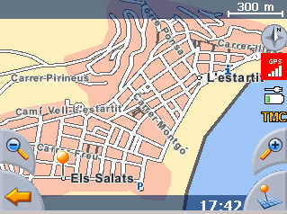

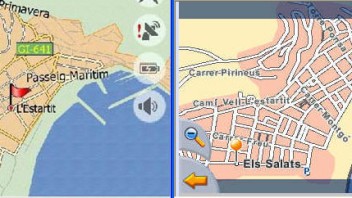

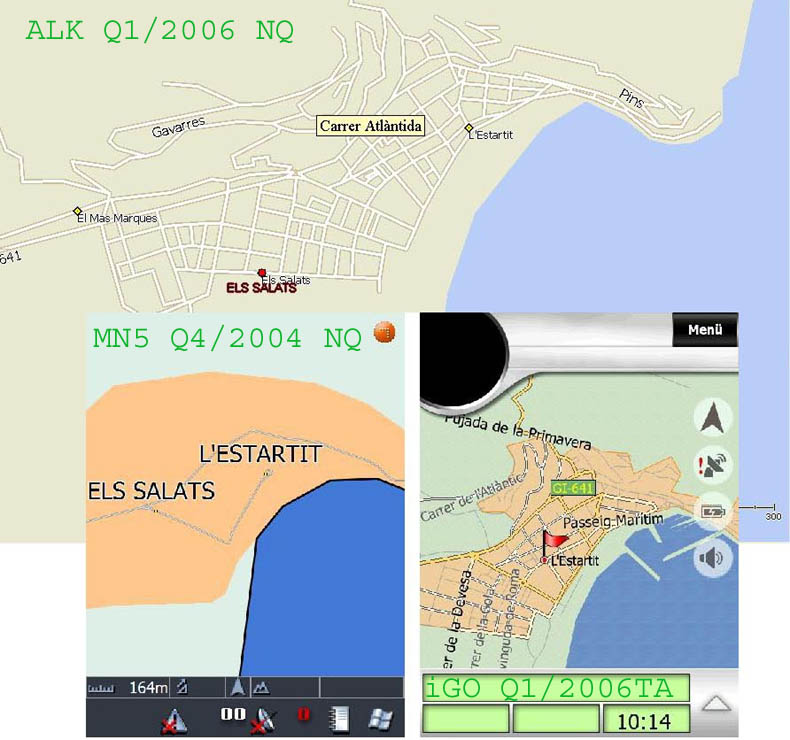

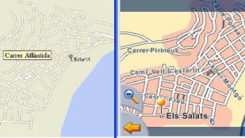

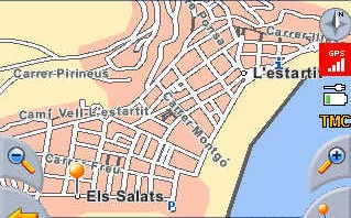

  • Anhängen ist nicht, ggf. hilft es dir ja:
    Sieht von der Grafik aus wie MN5,
    Von den darauf abgebildeten Strassen wie ALK
    So genau wie iGO (z.B. Hafenanlage / Fuß- oder Feldwege?) ist es nicht!
    Schön, schön! Läuft iGO auf dem 510T? :D

    Original von boomer4711
    Danke Dir!
    Die unteren Screenshots sind vom PDA, ncht PNA ;)
    vlG bab
    ;) bab

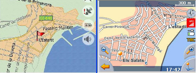

    ... So genau wie iGO (z.B. Hafenanlage / Fuß- oder Feldwege?) ist es nicht!...
    Die Hafenanlagen sind nicht abgebildet, Strassen und Wege aber schon. Da sehe ich keinen Unterschied zu iGO.

    Original von utei
    Die Feldwege (?) die iGO zu sehen sind, finde ich bei GoPal nicht! Dieses Wege sind bei der Teleatlasversion von leo8154 ebenfalls zu sehen. Nutzt iGO Teleatlaskarten?
