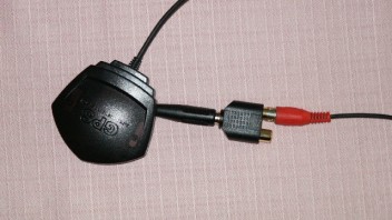

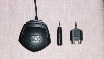

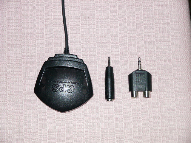

  • Habe das Problem inzwischen an GNS gepostet, allerdings warte ich noch auf eine Antwort.
    Was den alten Y-Adapter anbelangt, habe ich inzwischen eine Lösung gefunden, welche mir den Neukauf, verbunden mit weiteren Unkosten ( 35,-) erspart und problemlos funktioniert. Man benötigt dazu lediglich einen Adapter, von Cinch auf 3,5 mm Klinke und einen weiteren Adapter, von 3,5 mm Klinke, auf 2,5 mm Klinke, da es den Cinch-Adapter nur in dieser Ausführung (3,5 mm Klinke) gibt. Der ganze Spass hat mich gerade mal 5 Euro und den Weg zum Pro-Markt gekostet. Okay, mag zwar nicht sonderlich elegant aussehen, erfüllt aber seinen Zweck und spart Arbeit und Geld.
    Mfg
    Belongo
    Original von Belongo
    Was den alten Y-Adapter anbelangt, habe ich inzwischen eine Lösung gefunden, welche mir den Neukauf, verbunden mit weiteren Unkosten ( 35,-) erspart und problemlos funktioniert. Man benötigt dazu lediglich einen Adapter, von Cinch auf 3,5 mm Klinke und einen weiteren Adapter, von 3,5 mm Klinke, auf 2,5 mm Klinke, da es den Cinch-Adapter nur in dieser Ausführung (3,5 mm Klinke) gibt. Der ganze Spass hat mich gerade mal 5 Euro und den Weg zum Pro-Markt gekostet. Okay, mag zwar nicht sonderlich elegant aussehen, erfüllt aber seinen Zweck und spart Arbeit und Geld...
    Hallo Belongo
    GNS hat solche Adapter Cinch/2,5mm Klinke auf Lager. Da brauchst Du dann nicht nochmal ein Zwischenstueck. Preis einfach anfragen, da ich den nicht genau kenne.
