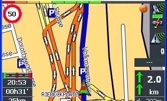

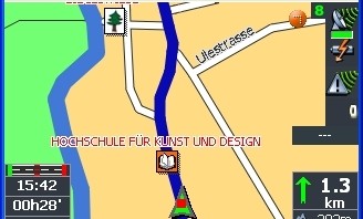

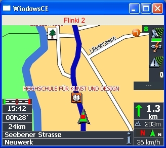

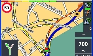

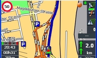

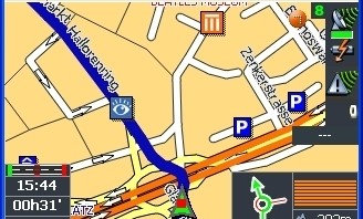

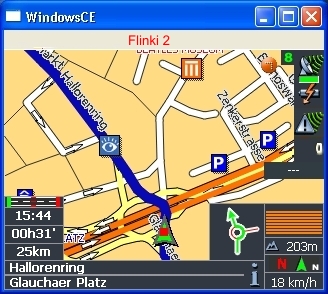

NEU für PNA "Flink-Skin" mit GPS und TMC Anzeige
  • Die Veränderungen beruhen auf der Grundlage des originalen unveränderten MN|5-Skins, Transonic 3040-Skins. Daher sollten, bzw. können sie auch nur mit diesem benutzt werden.
    Voraussetzung zur Anzeige der Anzahl der Satelliten, der Verkehrsmeldungen und Sender ist der PoI Warner und die Version 5.2 von Navigon und 1.1 von Transonic

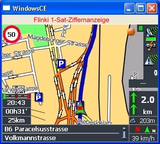

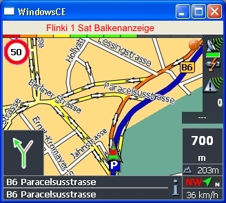

    Ich habe zwei verschiedene Varianten erstellt, die sich je nach Geschmack mit den Sat-und TMC-Meldungen kombinieren lassen.
    Dazu sollte als erstes eine Grundversion gewählt werden (Flinki-1 oder Flinki-2). Der grundlegende Unterschied besteht in der Anzeige der Abbiegehinweise. Bei Flinki-1, wird der Abbiegehinweis über die Routeninformation eingeblendet, was zwar die größte Sicht auf die Karte gewährleistet, aber auch in dem Moment die Routeninformation verdeckt, was aber auch gerade bei sehr vielen Abbiegevorgängen hintereinander, sehr lange sein kann.
    Bei Flinki-2 habe ich diese Anzeige verkleinert und nach rechts versetzt und die Distanceanzeige ebenfalls etwas verkleinert. Somit sind immer alle Infos ablesbar.
    Zu diesen beiden Skins können nun je nach Geschmack die Sat-und TMC-Anzeigen hinzugenommen werden. Wobei bei der Sat-Anzeige noch zwischen Balken-und Ziffern-Anzeige gewählt werden kann.
    Hinweis: Da ich keinen TMC-Emfängers habe ist auf den Screenshots der Sendername nur als --- dargestellt.
    Installationsanleitung:
    Gewählten Skin-Zipordner entpacken. Die darin befindlichen Ordner öffnen und deren Dateien in die gleichnamigen Ordner des PNA kopieren.(Originaldateien werden dadurch überschrieben)
    Wer keine TMC-Anzeige will, bitte in der entsprechenden "poiwarner.ini" unter [TMC] und [TMCSTATION] den Eintrag von SHOW=1 in SHOW=0 ändern.
    Ebenfalls lässt sich in dieser Datei das PoIWarner-Icon unter [POIWICON] verschieben und in der Größe verändern.
