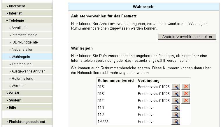

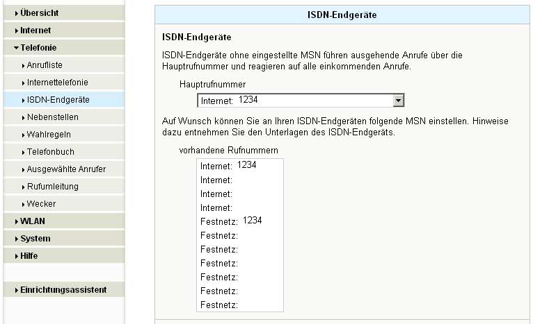

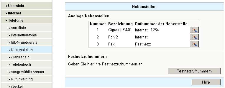

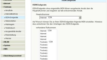

    Wie schon erwähnt, man muss die Fritz!Box entsprechend konfigurieren. Ich hänge mal ein paar Screenshots an. Das kann bei der 7170 leicht anders aussehen, da ich die 7050 habe, sollte aber zu erkennen sein.
    Du musst sowohl für ISDN-Endgeräte als auch analoge Geräte festlegen, über welchen Anschluss diese primär nach extern verbinden sollen. Das "Porblem" ist, dass deine erste MSN von der Telekom zweimal in der Fritz!Box existiert. Einmal als Festnetz- und einmal als Internet-Rufnummer.

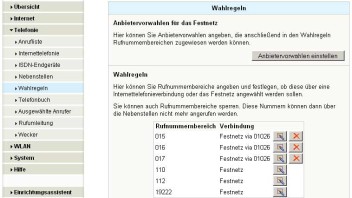

    Außerdem hänge ich noch zwei weitere Screenshots an. Einer bzgl. der Wahlregeln, damit Anrufe zu Mobilnetzen über einen CallByCall-Anbieter rausgehen (du kannst dir natürlich einen beliebigen aussuchen, ich verwende derzeit die 01026 und einen bzgl. WLAN 125MBit. Das muss man nämlich aktivieren in der Fritz!Box. Ich bin mir nicht sicher, ob das standardmäßig aktiviert ist. Im Screenshot ist es übrigens nicht aktiviert, die Option heißt "802.11g++ aktivieren".

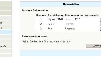

    Deine MSNs sind alles ISDN-Rufnummern, denn du hast nunmal einen ISDN-Anschluss ;). Du kannst aber dank der Fritz!Box an deinem ISDN-Anschluss glücklicherweise auch analoge Endgeräte betreiben.
    Dort wo du deine Festnetzrufnummern eingibst (findet sich bei mir unter Telefonie > Nebenstellen > Festnetzrufnummern und nennt sich bei mir "Geben Sie hier Ihre ISDN-Rufnummern ein:") stehen alle deine (ISDN-)MSNs. Du hast mindestens drei bekommen von der Telebimmel und kannst noch ein paar zusätzlich bekommen ohne Zusatzkosten (ich habe z.B. 7).
    Unter Telefonie > Nebenstellen (bei der Firtz!Box 7050 ;)) verwalte ich die maximal drei analogen Nebenstellen der Fritz!Box. Dort kann ich der analogen Nebenstelle einen Namen geben und definieren, ob die Nebenstelle auf alle eingehenden Rufe oder nur auf die für eine bestimmte oder mehrere MSN(s) reagiert (Standard ist auf alle MSNs). Hier solltest du z.B. einstellen, dass das Fax auch nur auf Anrufe reagiert, die an die Faxnummer gerichtet sind. Außerdem werden noch einige andere Optionen der analogen Nebenstelle hier konfiguriert.
    Mit "Rufnummer der Nebenstelle" wird festgelegt, ob die analoge Nebenstelle über Internet oder Festnetz extern vermittelt wird. AVM empfiehlt für Faxgeräte übrigens sicherheitshalber eine Festnetzrufnummer auszuwählen, da der Faxempfang und -versand über Internet nicht immer 100% klappt. Das hängt mit der Kompression des Datenstroms bei VoIP zusammen.
    Im Grunde wird dir sowieso nichts anderes übrig bleiben, da du eh nur deine erste MSN gleichzeitig als Internet und Festnetzrufnummer aktivieren kannst. Deine erste MSN wird aber vermutlich nicht die MSN sein, die du für das Faxgerät verwendest.
    Für dein Wohnzimmer-Funktelefon wirst du hingegen vermutlich die erste MSN als "Rufnummer der Nebenstelle" verwenden. Dann aber die mit "Internet:" nehmen, damit diese Gespräche standardmäßig über VoIP/Internet vermittelt werden. Bei "zusätzliche Rufnummern" wirst du vermutlich alle deine MSNs (Internet und Festnetz) außer der Fax-MSN zuordnen, damit das Wohnzimmer-Funktelefon immer klingelt nur nicht, wenn ein Fax kommt.
