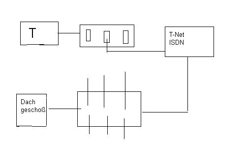

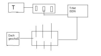

    Unten im Keller geht die Hausanschlußleitung zu einem Kasten an der Wand mit klappbaren Deckel auf dem "T" draufsteht. Von dort ist ein Kabel zu einer Dreifach-TAEdose gezogen. Dort ist ein TAE-Stecker angeschlossen der in einem weiteren Kästchen mit der Bezeichnung T-Net / ISDN endet. Von dort geht ein achtadriges Kabel, von dem aber nur vier Kabel angeschlossen sind zu einer Verteilerdose. In dieser Dose enden diverse Kabel aus den einzelnen mit ISDN-Steckdosen versehenen Zimmern. Die ganzen Kabel sind miteinander zentral verbunden und es geht von dieser zentralen Verbindung ein weiteres Kabel hoch ins Dachgeschoß im zweiten Stock. Dort endet das Kabel in einer ISDN-Steckdose. Dort ist meine jetzige ISDN-Telefonanlage angeschlossen und dort wiederum mein Rechner.
    Zur Verdeutlichung (wie ich hoffe :)) habe ich unten ein Kunstwerk angehängt.

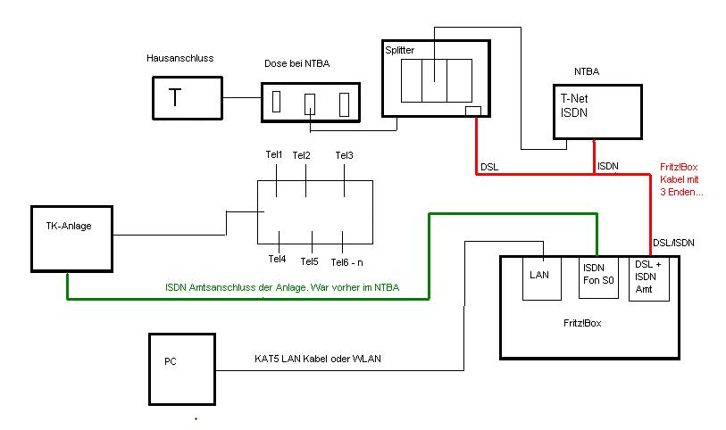

  • Und so sieht es bebildert aus:
    [Blockierte Grafik: http://dsl.1und1.de/dslorder-de/img/tour/chart_modem.gif]
    Statt des Telefons muß Du Dir Deine Telefonanlage vorstellen.
    hiesfeldchen

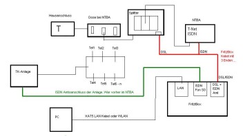

  • Hi !
    Ich mal Dir das schnell mal auf...
    Wenn Du die neue Fritz!Box hast, ist das ISDN/DSL Kabel in einem kombiniert - ja ??? Ich meine 1 Stecker an der Fritzbox und auf der anderen Seite teilt sich das Kabel in DSL und ISDN/Analog auf ??? So habe ich vor knapp 3 Wochen noch 2 Stück von 1&1 in Betrieb genommen... Es ist also möglich ;)
    Gruß !

  • Zur weiteren Verdrahtung der Telefone:
    Du kannst an der Fritzbox mehrere Telefone anschließen.
    Wenn die Verteilung im Keller bleibt, verdrahte wie folgt:
    2 Drähte der 1. TAE-Dose oder Hausanschluß gehen ans Hauptkabel in der Dose nach oben.
    Dort Splitter, Fritzbox, Modem, etc anklemmen.
    1. Telefon direkt an die Fritzbox anklemmen, und für die weiteren analogen (!) Telefone jeweils 2 der Drähte (farbig+weiß, die sind verdrillt) vom Hauptkabel nehmen.
    Diese Aderpaare in der Verteilerbox im Keller auf die Drähte zu den Telefondosen klemmen. In den Telefondosen die Drähte dann auf Klemme 1 und 2 anschliessen.
