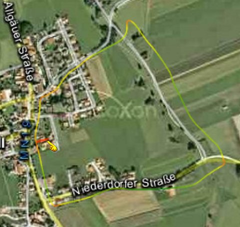

Leider liegt der Track auch mit der neuen EXCEL-Datei nicht an der richtigen Stelle auf der Karte. Beide EXCEL-Dateien liefern dieselben Kalibrationsdaten. Ich habe extra nochmal eine Karte mit anderer Pixelanzahl heruntergeladen und mit der EXCEL-Datei von Murmel kalibriert (automatische Übernahme der Daten aus dem Link), der Track liegt aber wieder exakt genauso verschoben wie zuvor (siehe Anhang).Hat irgend jemand eine Idee, woran das liegen kann.
Ich habe die Karte von gy.blue24 heruntergeladen, mit PaintShopPro 6.0 in JPG konvertiert (Pixelauflösung beibehalten) und mit GPSONIC den Track auf die Karte gelegt.
MfG
Bert -

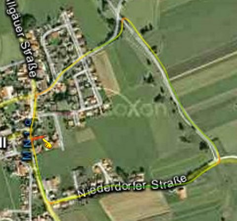

Wie ich schon schrieb, habe ich an der Berechnung nichts geändert.
Bernd Müller hat jedoch einen Hinweis gegeben in der Formel die Zahl 1,852 durch 1,755 zu ersetzen.Schon probiert?
Meter genau sind die Karten leider nicht. Das sieht man u.a. daran, dass schon die in das Bitmap eingezeichneten Straßen nicht immer stimmen. Ein weiteres Problem könnte sein, dass nSonics Tool noch die alte 2 Punkt Kalibrierung nutzt. (Mal mit Glopus verglichen?) Nicht zuletzt hat auch dein GPS Empfänger eine gewisse Ungenauigkeit. Außerdem finde ich es unhaltbar, dass hier immer versucht wird, den Erddarius anzupassen.
Danke für den Tipp.
Habe jetzt den Faktor 1.882 mit 1,755 in den Zellen D5 und E5 (bei egdri) bzw. D6 und E6 (bei murmel) ersetzt. Jetzt liegt der Track ganz gut auf dem Foto.
MfG
Bert -
