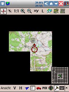

    Konvertierungslauf beendet. Jetzt erkennt er alle 100 Kacheln, aber es passen immer nur noch 3 Stück in den Speicher.
    H.-J.
    2000*2000 war deine Kachelgröße, richtig? Ergibt knapp 8MB pro Kachel, also 24 MB. Bei 64 MB Speicher würde mich das nicht wundern. Mehr bekomme ich bestimmt auch nicht geladen. Hattest Du nicht auch kleinere Kacheln? 4 Stück gleichzeitig wären schon günstiger.
  • Hm,
    so richtig stabil läuft das noch nicht.
    Braucht man denn jetzt noch eine Überlappung bei den Kacheln? Eigentlich ja nicht, oder?
    H.-J.

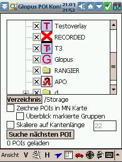

    POIs im ov2 Format werden zwar erkannt aber nicht umgesetzt, wenn OV2 großgeschrieben wird.
    Wie können die POIs (wie sie auf der POI Seite verwendet werden) auch auf der Goto Seite angezeigt werden? Im Moment wird nur die Datei Waypoints.asc angezeigt.

    Original von Murmel
    Du kannst jede *.asc zur Waypoint Datei machen.
    GoTo Seite -> Ansicht -> Extras -> Ändern der Waypoint Datei.
