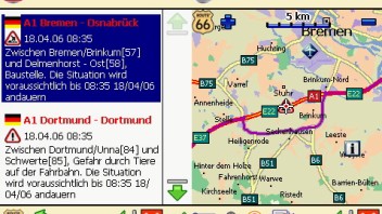

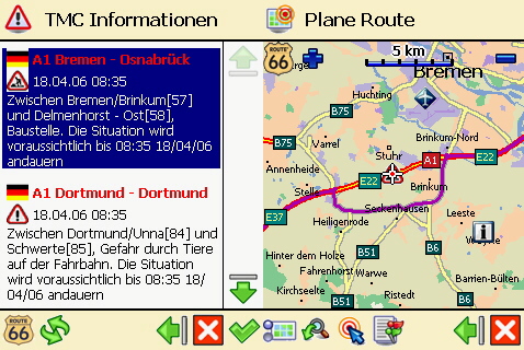

Hallo
Na... sieht doch wieder ganz gut aus [via AS]...
...ähhhh... ich meine nicht die Staus, sondern Navigate7... ;D
MfG
Hallo
MfG
Hallo
"Un guck na - dia Schwobe widder"... ;D
...glauben doch tatsächlich, dass heute der autofreie Ostermontag ausgerufen wurde... ![]()
MfG

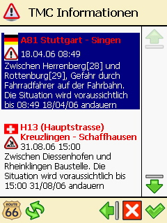

Hallo Uwe,
das ist so nicht ganz richtig. Es wurden ja Informationen angezeigt, dieser aber keiner Straßennummer zugeordnet.
Das Problem ist aber inzwischen erledigt. Heute wurden die Verkehrsinformationen für Deutschland wieder richtig angezeigt und auch bei der Navigation berücksichtigt.

Hmmm... da frage ich auch: Was soll sich da *bewegen*? Der Abruf von Staudaten via GPRS [auch AS] funzt offensichtlich ganz gut...

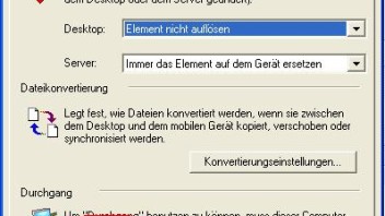

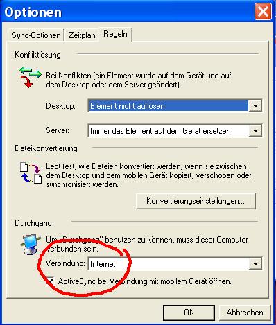

Damit der Abruf über AS [ist für mich auch nur zu Hause interessant] funzt, muss in AS unter "Extras / Optionen / Regeln" unter Durchgang "Internet" ausgewählt sein... siehe Screenshot.

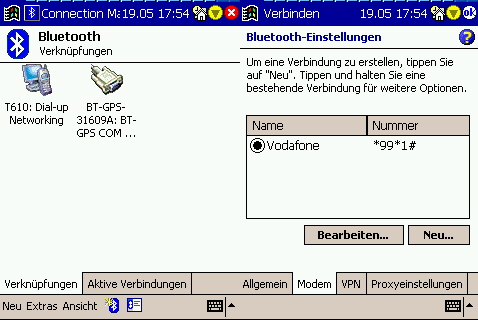

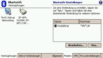

mal ne ganz blöde Frage!!! Wie baue ich denn so eine GPRS Verbindung mit meinen Telefon auf???? Wenn ich einen neue Modemverbindung aufbauen will, fragt mich der PDA nach einer Nummer die gewählt werden soll.
So gehe ich vor:
Einstellungen/Verbindungen
Bluetooth Internetsettings/Neue Modemverbindung
Was nehme ich unter Modem auswählen???
Bluetooth oder Bluetooth Dailup Modem
Bei beiden kann ich mein Handy auswählen.
Wenn ich dann auf weiter gehe, kommt die Frage nach der Rufnummer die gewählt werden soll. Und Nun???? Was gebe ich dort ein???
Übrigends, Über die Kontakte des PDA´s kann ich via BT mit meinen Handy wählen und anrufen.
Bin bei Vodafon, nur zur Info falls das wichtig ist für die GPRS Verbindung

Aber ich gehe folgendermaßen vor:
- PDA und Handy über BT-Manager des PDA's koppeln
- Neue Verbindung einrichten [Bluetooth Gerät durchsuchen]
- Dial-up Networking [kann je nach Handymodell anders heißen]
Name für Verbindung "Vodafone" und Telefonnummer *99*CID#
Die CID kann im Handy ausgelesen werden [GPRS-Konto]... bei mir ist es 1.
Ich gehe einmal davon aus, dass "Bluetooth Dialup Modem" die richtige Einstellung bei Dir ist und eben die Nummer *99*1# [mit Stern und Raute]. Ggf. mußt Du aber die CID auslesen...
