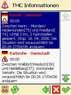

    ich habe bei meiner Europa-Version mal einen Check gemacht, für welche Karten TMC-Informationen zur Verfügung gestellt werden. Bis auf die Karte "Athens" werden für alle Karten die jeweiligen TMC-Informationen des Landes in deutscher Sprache verständlich zur Verfügung gestellt. Bei der Karte "Eastern Europa" kommen allerdings nur Verkehrsmeldungen von deutschen Straßen im Grenzgebiet und Österreich.
    Bei der Karte "Europe MR" stehen die TMC-Informationen aller Länder zur Verfügung.
    Die TMC-Informationen stehen wie folgt zur Verfügung:
    • 1. Wird eine gültige GPS-Position empfangen, werden nur TMC-Informationen aus einem Umkreis von ca. 100 Km geladen.
    • 2. Wird keine gültige GPS-Position empfangen, erscheinen alle Verkehrsinformationen, die für die betreffende Karte zur Verfügung stehen.
    Übrigens: Um von allen Karten alle Verkehrsinformationen einmal abzurufen entstand ein Datenvolumen von 93 KB.

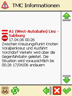

    es ist ja schon lustig. Jetzt habe ich mit dem Support über eine Woche getestet und der Update steht zur Verfügung. Somit sind TMC-Nachrichten auch für T-Mobile-User verfügbar.
    Aber leider werden gerade jetzt zum Osterverkehr die TMC-Nachrichten für Deutschland nicht korrekt zur Verfügung gestellt. Es fehlen die Bezüge zur Straße (also A1 oder A7) und somit werden die Informationen bei der Navigation nicht berücksichtigt, weil sie der jeweiligen Straße nicht zugeordnet werden können.
    Es ist zwar ein großer Vorteil, dass Route 66 diese Verkehrsinformationen kostenlos per Internet (GPRS) zur Verfügung stellt. Aber der Nutzen ist dann doch eingeschränkt, wenn diese nicht zuverlässig zur Verfügung stehen. Auch auf http://www.66.com werden diese Informationen nicht korrekt angezeigt.
    Dagegen kommen die Informatione für Österreich und die Schweiz korrekt rüber.
    Schade, schade, ich hoffe, dass nach Ostern das Problem schnell behoben wird und ich nicht zum Osterverkehr in einem unvorhergesehen Stau stecke.

  • Hallo
    ...und ebenfalls ein fröhliches Osterfest.
    Hmmm... kann es sein, dass das jetzt aber ein Prob bei den Verkehrsmeldungen selber ist. Denn: Gefunzt hat es. Jetzt bekomme ich auch nur die Meldungen ohne Straßenangabe - egal ob mit alter oder neuer Version...???
    MfG
    Original von obk
    Hmmm... kann es sein, dass das jetzt aber ein Prob bei den Verkehrsmeldungen selber ist. Denn: Gefunzt hat es. Jetzt bekomme ich auch nur die Meldungen ohne Straßenangabe - egal ob mit alter oder neuer Version...???MfG
    Sicherlich liegt das an den Verkehrsmeldungen selber und nicht am Proggi von Nav. 7.
    Ob es nun an den Meldungen liegt, die Route 66 bekommt, oder an Problemen bei Toute 66 selber, lassen wir mal offen.
    Vom Ergebnis her ist es aber gleich, die Verkehrsmeldungen sind für Deutschland bei der dynamischen Routenplanung bzw. bei der Navigation nicht zu gebrau.chen. Erfahrungsgemäß werden diese Probleme aber von Route schnell wieder behoben.
    MfG
    genius
