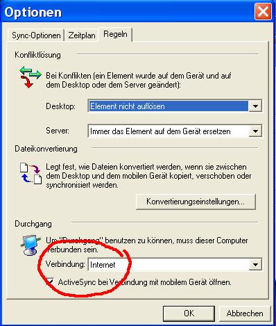

    Welche Version von AS verwendest Du und wie sehen denn Deine Einstellungen unter "Extras / Optionen" aus? Die Meldung kam bei mir [AS 3.8], als dort "Durchgang / Büro" eingetragen war...

    Das war es! Bei meinem AS 3.8 war auch "Büro" eingestellt. Jetzt rauschen die Meldunge nur so rein. Allerdings wundert es mich, dass es mit dem alten R66 2004 klappte. Das kann doch dann normalerweise nicht möglich sein. Naja, egal!
    Ich Dämel :wand Jetzt muss ich erst mal bei den R66-Fritzen Abbitte leisten. Der Fehler lag wieder mal an dem Typen vor dem PC, :D

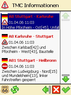

    Original von genius
    Sehr zuverlässig scheint das doch nocht nicht zu funktionieren.
    Hallo

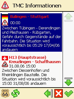

    Also bei mir sind bis jetzt immer alle Meldungen "reingekommen" [sowohl über AS, wie auch über GPRS]...
    ...der Screenshot stammt von vor fünf Minuten...
    MfG

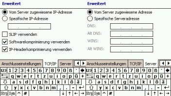

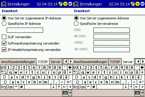

    ich habe ein ähnliches Problem mit dem Abruf von TMC Meldungen bei Route66 Nav7 über GPRS. Abruf über ActiveSync funktioniert.
    GPS-Maus einschalten
    Baue die GPRS-Verbindung über Internet Explorer auf.
    BlueTooth-Verbindung aktivieren
    Route66 Nav7 starten
    TMC Meldungen abfragen, nach einiger Zeit kommt die Info "keine TMC Meldungen vorhanden", obwohl über ActiveSync Meldungen geladen werden können.
    Verwende folgende Verbindungseinstellungen:
    APN: internet.t-mobile
    Benutzername: tm
    Kennwort: tm
    TCP/IP Einstellungen
    - vom Server zugewiesene IP-Adresse
    - Softwarekomprimierung verwenden
    - IP-Headerkomprimierung verwenden
    Server Einstellungen
    - vom Server zugewiesene Adresse.
    Kann es sein, daß es am Bios des t-mobile mda compact liegt:
    Geräteinformationen:
    - ROM-Version: 1.12.01 GER
    - ROM-Datum: 05/28/05
    - Radio-Version: 1.12.00
    - Protokoll-Version: 1337.42
    - ExtROM-Version: 1.12.150 GER
    Herzliche Grüße
    Andreas

    Ich werde das gleich nochmal mit Deinen Einstellungen probieren.
