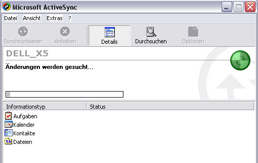

So ähnlich beginnt AS bei mir immer, siehe unten
Achim

Hier bleibt er hängen:
[Blockierte Grafik: http://coulomb.mechanik.tu-darmstadt.de/user/kschmidt/posts/Screenshot.JPG]
