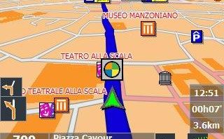

    siehst du denn im skin überhaupt zahlen z.b. "00" oder "0" beim TMC oder GPS-Symbol?
    Habe dir mal "Pocketsnap" hochgeladen. Installiere es mal auf deinem PDA und mache anschließend mal einen screenshot vom Skin.
    Sieht denn dein Skin so aus wie auf dem Bild welches ich hier angehängt habe?

    leider werden keine Zahlen angezeigt. Mein Screen sieht was die GPS und TMC Anzeige betrifft exakt wie dein Screenshot aus. D.h. es sind Lücken zwischen TMC und GPS und dem rechten Rand. Allerdings habe ich links über deiner 700m Anzeige den TMC_sender angezeigt. Dies scheint also zu gehen.

    entweder sind bei der poiwarner.ini die Koordinaten für die Anzeige von GPS und TMC-Anzahl nicht korrekt oder der Ordner SkinBMP im Verzeichnis des POI-Warners fehlt oder die Dateien in diesem Ordner fehlen. Wahrscheinlicher ist ein Problem mit dem Ordner SkinBMP.
    Prüfe das mal bitte und stelle ggf. Deine POI-Warner.ini mal zum rüberschauen hier rein.

    das ist leider falsch. Der Fehler liegt, wie vermutet, in dem fehlenden Ordner SkinBMP. Dort sind die Bitmaps für die TMC- und GPS-Anzahl gespeichert. Der Rest ist okay.
    Hi cruisa,
    in dem Download auf der ersten Seite fehlt tatsächlich der Ordner SkinBMP.

    1. Den original Navigon-SKIN inkl. GPS/TMC-Zahl beim POI-Warner (SKIN-Sync) herunterladen.
    2. Dann die überarbeitete poiwarner.ini-Datei einpflegen.
    Und schon müßte die ganze Sache fluppen.

    wenn du zu allererst im SKIN-Sync (POI-Warner) den Original-Navigon-SKIN inkl. GPS/TMC-Zahl herunterlädst, hast du schon gleichzeitg alle Dateien installiert wie die SkinBMP die du benötigst. Das einzige was du dann machen musst ist, die von mir bereitgestellte poiwarner.ini-Datei einzupflegen. Und dann bitte alle anderen Ordner/Dateien, wie LayoutLandscape, Signs, Skins, die ich auch bereitgestellt habe, in die jeweiligen Pfade im MN5.XX kopieren.
    Fertig
