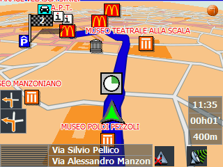

  • so hab´s nun endlich geschafft! Habe den Fehler gefunden : drink
    Hört sich seltsam an aber es nun mal so: Der Fehler lag an der ini.-Datei "infobar". Habe sie zuerst komplett aus dem Bild geschoben und dann auf die kleinstmögliche Größe reduziert CX=2, CY=2. Das hat dann nun endlich zu dem Effekt geführt, dass sich die Felder für die Strassennamen from und to so weit verziehen lassen konnten wie es passt.
    Zusätzlich habe ich mich dann doch noch dazu durchringen können, die einzelnen Lücken zwischen einigen Feldern zu schliessen.
    Aktuelle Bilder und eine nigelnagelneue ZIP-Datei findet Ihr im ersten Post des Threads ;D
    cruisa

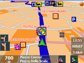

  • Super Arbeit Cruisa,
    aber leider muss ich dich was mich betrifft enttàuschen...
    Auch mit deinem letzten File bleibt der Skin unveràndert.
    Was das Merkwùrdigste ist; dass bei mir die Satzahl nicht visualisiert wird,
    die TMC Zahl ebenfalls nicht (aber die làuft bei mir ja auch noch nicht..)
    Dennoch sind diese beiden letztgenannten Ikonen auf deinen Screenshots schòn beieinander zu erkennen, in einem durchgehenden grauen Untergrund.
    Bei mir sind sie nach wie vor getrennt, zwar mit grauem Umtergrund, jedoch nicht duchrgehend.
    Grùsse
    Kenfollet
  • also...die Zahlen für TMC und GPS werden durch den POI-Warner eingeblendet; wenn Du keinen installiert hast, ich glaube mind. Version 2.92, dann bleiben die Felder jeweils nach TMC und GPS frei ohne grauen Hintergrund. Aber das hattest Du ja schon erwähnt, dass Du den POI-Warner nicht im Einsatz hast. Wenn Du ein bißchen Geduld hast, werde ich Dir einen SKIN basteln der ohne POI_Warner läuft, sprich die freien Felder werden dann verschwinden. O.K.??
    Aber trotzdem möchte ich Dich bitten einen erneuten Screenshot hier zu posten! Deine Aussage "Auch mit deinem letzten File bleibt der Skin unveràndert" sagt nicht klipp und klar aus ob du nun die Felder jeweils nach TMC und GPS-Anzeige meinst oder ob dieSituation mit den Strassenfeldern damit gemeint ist!?

  • Hi Kenfollet,
    die Größe der Richtungspfeile änderst Du in der jeweiligen Skin.ini in den Bereichen [Mainschematic] und [Secondschematic] jeweils bei arrowsize als Grundgrößenänderung und den nachfolgenden Positionen bis forwidth für die Radien bei Kreisverkehren und die Breite der einzelnen "Arme" des Pfeils. Zuerst würde ich nur arrowsize verändern. Eventuell musst Du noch in der Datei mapviewlt.ini die Größe und Lage für Schematic1 und Schematic2 anpassen.
    Die Anzahl der Sats und TMC-Meldungen wird über den POI-Warner eingeblendet. Wenn Du diesen nicht hast, kannst Du auch die Zahlen nicht sehen. Du solltest dann die beiden Symbole für GPS und TMC in der Datei defaultltTMC.ini zusammen nach rechts schieben und kannst dafür die Straßennamen verlängern.
