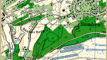

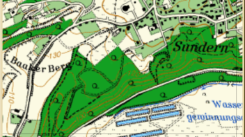

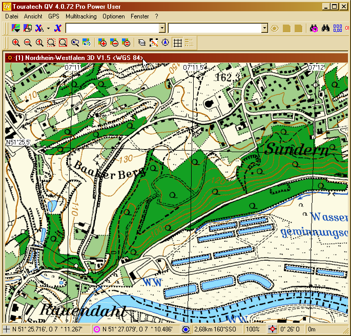

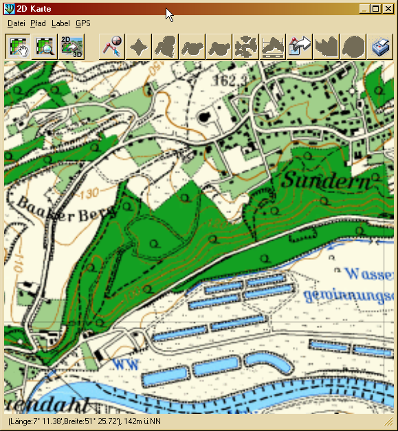

    Nun ist mir aufgefallen, dass dieser Viewer die Karte etwas unscharf darstellt - Screenshot anbei - vor allem deutlich unschärfer als die Darstellung von Touratech von dem gleichen Kartenmaterial. (Screenshot anbei)
    Ist das bekannt? Ist das bei euch auch so? Ist das ggf bei MagicMaps V2 besser?
    Ich möchte mir eigenes Material anschaffen, wenn Touratech jedoch eine so deutlich bessere Qualität liefert, tut es vielleicht Not, von GMM unterstützt zu werden.

  • Der Viewer verwendet Filter die auf dem PC ein etwas "Runderes Bild" abgeben.
    Touratech stellt dies wahrscheinlich ohne diese dar!
    Ich hab zwar nur die 2.er Version des Viewers. Suche mal ob was ähnliches wie in der GMM-Anleitung unter Punkt 4.2.2 in der 1.Version zu finden ist!

    Das hatte ich in der Anleitung auch schon gelesen und auch schon ausprobiert. Ich sehe da nur bei der Abschaltung von MipMap einen Unterschied - es wird noch schlechter, zwar schärfer, aber fast überscharf.
