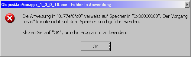

So, ich habe es noch einmal probiert: nach 401 Kacheln war Schluß - und auf der Festplatte noch genügend Platz für die Auslagerungsdatei frei (diese war zum Absturzzeitpunkt 1,5GB groß).
Ich hänge die Fehlermeldung mal an.

Original von kleriba
..... auf der Festplatte noch genügend Platz für die Auslagerungsdatei frei (diese war zum Absturzzeitpunkt 1,5GB groß).Wie groß ist denn der zugeteilte Speicher für die Auslagerungsdatei?
