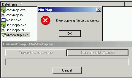

ich habe mir den Mio 268+ zugelegt.
Kann man bei ihm auch den Desktop freischalten oder geht das nur bei 269+?
Ich habe es nämlich nach der Anleitung versucht, es schlägt aber fehl.
Der Kopiervorgang startet und bricht dann mit einer Fehlermeldung ab.

es funzt einfach nicht ![]()
Es kommt immer wieder die Fehlermeldung

Es geht ja auch nur mit Mio-Transfer und funktioniert garantiert genauso wie im 269+ bis auf die unten fettgedruckte Veränderung).
Es ist aber so,das Mio-Transfer nicht mit jedem Rechner funktioniert, wie sich gezeigt hat - oder wie Frank vermutet ein installiertes Active Sync stört (Scheint aber Rechner abhängig- denn bei mir war das egal). Der Mio muss auch am Netzteil angeschlossen sein
Anleitung nur für Mio 268+/269+
Mit Firmware R13
1. Mio-Transfer (von der Application CD) muss korrekt installiert sein
Mio Transfer darf nicht gestartet werden
2. Ordner "apps" aus "\install\data\" (von der MioMap CD) kopieren und auf dem PC ablegen
3. Diese Datei in den Ordner apps entpacken :Mio Startup.exe
( Versucht es nicht mit einer anderen GSfinder.exe- diese hier geht mit Mio 268+/269+!)
4.Für den 269+
copymap.ini editieren und zwar so:
*** unter dem Eintrag [269RP] muss
*** FilePath=\Storage Card\Maps\ in
*** FilePath=\Windows\ umbenannt werden. Ini nun speichern
4. Für den 268+
*** unter dem Eintrag [268RP] muss
*** FilePath=\SD Card\Maps\ in
5. Mio mit USB verbinden
6. MioStartup.exe einfach per "Drag and Drop" auf copymap.exe ziehen (wirklich nur mit der Maus draufziehen)
In diesem Moment öffnet sich Mio Transfer via Messagebox (siehe Punkt 7) von selbst.
7.. Es erscheint eine MsgBox mit einer Meldung man soll den Mio an Strom und USB angeschlossen haben -> OK klicken
8. Dann auf "Transmit via MioTransfer" klicken
9. Datei "gsfinder.exe" als "MioStartup.exe" getarnt wird übertragen
10. Softreset an Mio ausführen und beim Neustart wird nun ein Explorer anstelle vom Startbildschirm angezeigt.
11. Mit Hilfe dieses Explorers Verknüpfungen (auch zum Navi Programm und zum Explorer selbst) auf dem Desktop erstellen. Dieser ist nämlich sonst leer, wenn Du den Explorer wegclickst . (der Hintergrund auf dem Bild unten)
Die Ordner Pictureviewer, und Calculator finden sich unter Storage Card (SD card)\Application Data. in den Ordnern befindet sich die .exe datei die via copy und paste shortcut im Verzeichnis Desktop abzulegen sind.
Ebenso verfährt man mit den anderen Programmen (fröhliches Suchen !). Viele externe Programme (Videoplayer usw.)laufen nicht bevor man ein .dll Pack installiert hat. Hier googelt man nach Xania DLLPack und installiert das.
Ebenso so nützlich sind ne Keyboard.exe (zum Umbenennen der Desktopicons) bzw. Showtaskbar.exe und die Movewindow.exe Miotool.exe
(alles im Forum zu finden)
Ab Punkt 11 funktioniert alles so wie beim Transonic oder Medion PNA- Dort suchen hilft erheblich weiter- die Dateien werden nur mit einem Kartenleser über die SD Karte statt mit ActiveSync / Miotransfer übertragen.
Das sieht dann so aus:
