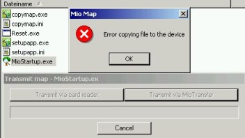

  • Hi , habe es mit der Mio Startup.exe ausprobiert, aber er bringt mir immer die Meldung Fehler beim Transfer, nachdem ich auf den Button Tranferiere klicke... :-D)
    Habe es schon mit 4 verschiedenen Windows versionen probiert, auf 2 verschiedenen Rechnern, aber es kommt immer die selbe Fehlermeldung.
    Windows XP Pro, Windows XP Home, mit SP1 oder SP2.
    Werde jetzt mal mit mit Win 98 und 2000 probieren!
    Mit welcher Win Version geht das eigentlich???????
    Habe alle Windows versionen komplett neu installiert, sind komplett leer! Mio Transfer ist installiert und XP USB Mio Treiber auch, bin nach anweisung von Dehlya vorgegangen!!!!!
    Was kann ich noch ausprobieren??????
  • Ich habe es mit XP Home und Pro getestet (auf Thinkpad T40 und R50) - demnächst werde ich es an einen 2K Rechner (AMD) testen. Mio Transfer darf nicht gestartet werden! Das Zip File MioStartup.exe muß natürlich entpackt werden. Usb Treiber für Mio müssen nicht installiert werden (woher sind die denn?) , da dies Teil vom Transfertool Install ist.

  • hi, die Treiber von der Mio Transfer cd, die werde ja automatisch installiert, das ist klar, xp hat mich nur nach dem neustart nach dem Treiber für Das USB Gerät gefragt, ich habe die dann von der Mio CD installiert. Das ist ja kosmisch dass es nich auf jedem PC geht :(
    Habe MioMap über USB neu installiert und die Karten Dateien auf dem Gerät aktualisiert, mit Mio Transfer kann ich alles übertragen MP3s,bilder usw. Nur die MioStartup.exe geht net, wenn ich die auf copymap.exe ziehe kommt ne meldung ich soll mein Mio an strom und USB anschliessen, dann das Transferfenster, dann klicke ich auf "über Mio Transfer" , dann dauert es 5 sec. und dann kommt die Fehlermeldung!!!!
    Naja mit Win 2000 hat es auch nicht funktioniert!!!
    Ich habe ein Paar Windows über "VM Ware" ---virtuelles Windows---installiert und ausprobiert, das ging auch nicht!!!!

  • Poste mal meine ewige Fehlermeldung, die wohl einige andere auch haben.
    MP3, Bilder, Kontakte funktionieren mit MioTransfer, nur das Freischalten via frank_lohner und dehlya gibt immer die nicht gern gesehene Meldung. :evil:
    cu ...
    edit: Hab ich noch vergessen, die MioStartup.exe ist die von dehlya ...

  • Also ich hatte die faxen dick, weil es überhaupt nicht funzte und immer die obige Fehlermeldung kam (269+ mit r13). Habe dann die Strategie gewechselt und den 269+ mit der Methode aus dem Forum xxx.gpspassion.cxm von llcool freigeschaltet. Bitte Info, falls ich hätte direkt verlinken dürfen. Habe es vorsichtshalber mal nicht getan.
