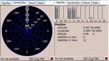

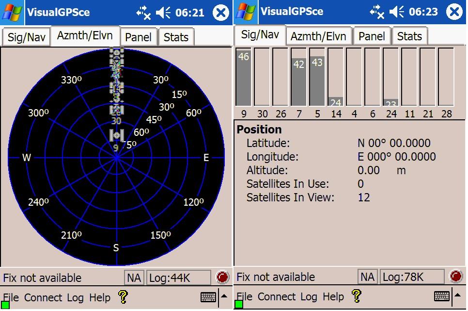

  • Hallo zusammen,
    ich den letzten Tagen habe ich eine ungewöhnliche Satelietenposition beobachtet.
    Es sieh so aus als seien alle Sateliten genau auf einer Linie nach Norden ausgerichtet (siehe Screenshot).
    Ich habe dann heute morgen mal eine Logdatei erstellt.
    Ca. eine Minute im Stand, dann auf einer Strecke von ca. 20 km auf der L171 in westlicher Fahrtrichtung. Kurz nachdem ich das Log beendet hatte, bin ich in nördliche Richtung auf die A27 abgebogen und hatte dann auch sofort den ersten Fix.
    Viele Grüße
    rowdy

    Dann hatte deine Maus den Almanach verloren ... deshalb wußte sie die Positionen der Sats nicht mehr.

    Wie Wastl schon schieb, das kann nicht real sein. Es gibt weltweit und gleichmäßig verteilt nur 24 GPS-Satelliten (12 auf der Nordhalbkugel und 12 auf der Südhalbkugel).

    Das ist auch nicht real.
    Ich kann jetzt nicht sagen, dass das immer der Zustand vor fix ist, aber gesehen - vor fix - habe ich ihn schon oft.

    Glaub mir, die (scheinbar) senkrechte Positionierung der Sats deutet auf den fehlenden Almanach hin. Normal wäre bei einer frisch eingeschalteten Mas ja, daß sie die richtigen Positionen zeigt und nur noch keinen Fix hat ...
