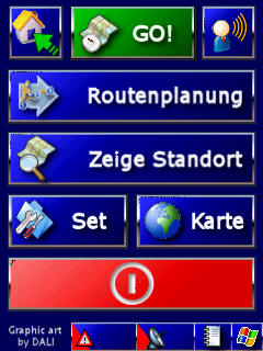

Hallo kannst Du mir bitte erklären warum bei mir die Darstellung verschoben ist ?
Hallo Dali, ich habe mir jetzt folgenden Skin installiert: DALI-V7_MD_TMC
bekomme aber keine TMC-Anzeige

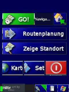

bei meinem ipaq hx2750 werden die Ränder mancher Buttons nicht sauber darstellt (z.B. siehe Bild: "Karte" oben links, "Routenplanung" oben links).
Ist dies bei euch auch so?
hier nochmal als JPG .... zum anschauen ...
Hi
Das muß meiner Meinung nach ein defekt sein, durch zu starke ( oder falsche) Komprimierung.
vlG bab
Hallo Uwe,
genau das hatte ich auch, nachdem ich MN5.2 installiert hatte.
Mit 5.1 hatte ich die Buttons ohne diese Ränder. Dali meint, das hätte mit den 8bit Bitmaps zu tun. Was es letztendlich ist weiss ich auch nicht, schön ist es nicht, aber ich kann damit leben..Gruß
Hendrik -

Original von hendrik_1
Hallo Uwe,genau das hatte ich auch, nachdem ich MN5.2 installiert hatte.
HendrikIst bei mir auch so ! Stört mich persönlich aber nicht
