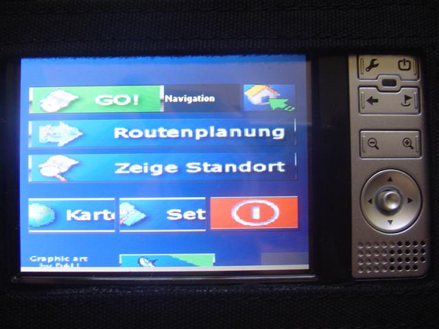

    ich besitze einen PNA240T (TMC jedoch momentan nicht in Betrieb) in Verbindung mit dem MEDION Navigator 5.1.
    Ich habe einmal probiert, den tollen Skin zu installieren. Der Layout-Ordner heißt beim Medion-Navigator jedoch "Layout-Landscape", wo ich die Dateien dann auch reinkopiert habe.
    Der Skin ließ sich anwählen, allerdings sieht die Sache bei mir dann so aus (Anhang).
    Lässt sich da was machen?
    Denn ich würde den Skin gerne verwenden, auch wenn er wohl eigentlich für den Mobile-Navigator gedacht ist.
    Versucht habe ich es übrigens mit den Skins:
    DALI-V7 Skin ohne TMC
    DALI-V7 Skin für MD96700 ohne TMC
    Danke,
    Tillo
  • N'Abend xman2002/tillo!
    Was Du da beschreibst, deutet darauf hin, dass Du nur mit den Hochformat-Versionen Dein Glück versucht hast (Typ 'Layout'). Die PNAs arbeiten dagegen mit 'Layout-Landscape'. Der DaliV7 'für Querdarstellung' (anscheinend jedoch für Quer auf PDA) läuft bei mir mit den oben weiter im Thread genannten Einschränkungen...

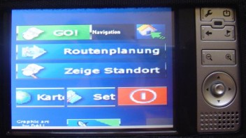

  • Hallo Leute,
    zuerst ein Kompliment an DALI, der Skin ist Klasse. Ich habe mal gebastelt und gefunden, daß DALI ja schon fast alles für TMC gemacht hat. Meine tiefe Verbeugung vor dem Genie, ich hab das mit dem SFS-Format noch nicht kapiert. Also hab ich mal die INI's bearbeitet und so geht es dann schon recht gut. Die Anzeige für TMC ist zwar die gleiche wie für GPS aber liegt ja tiefer. Das Logo von DALI ist mir irgendwie verloren gegangen, vielleicht bastelt er es ja wieder rein (Bitmap) und ergänzt noch das eine oder andere in der Stauansicht, aber es geht schon für meine Verhältnisse recht gut.
    Also DALI bitte nicht schimpfen über die stümperhafte Arbeit und das fehlende Logo, dein Skin ist einsame Spitze. : drink :] :] :]
    Gruß und tiefe Verbeugung vor dem Genie vom Rächer der Enterbten

  • So liebe Leute, ich habe noch einmal etwas gebastelt und nun sollte es in etwa auch optisch passen. Dali hat ja im Prinzip schon alles gemacht :respekt. Da ich das Format der Datei *sfs nicht weiter untersuchen wollte und auch auf die schnelle kein Tool auffindbar war, habe ich die Icons "Stau" für TMC aus dem TMC-Ordner in den Bildschirm integriert. Es geht also so:
    Dali PNA Skin aus dem Netz laden. Dann die *.INI aus der ZipDatei in den Ordner LayoutLandscape legen, die *.BMP in den Ordner mit dem Skin (wo auch die schöne *.sfs ist) und dann sollte es gehen.
    So viel Spass und falls jemand es besser kann, lerne ich gerne von ihm.
    Gruß von den Enterbten :] :] :]
