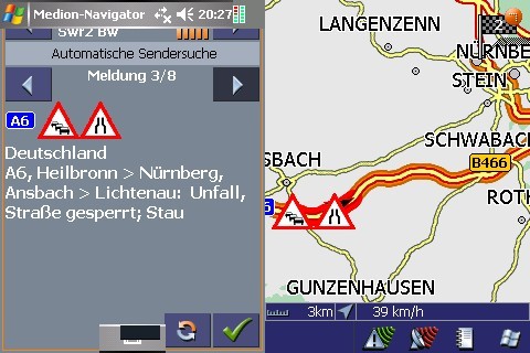

    Heute wieder erlebt: Fahrt von Köln Innenstadt nach Meerbusch. Schon einige Sekunden nach dem Start kam die Meldung: "Die Route wird aufgrund der aktuellen Verkehrssituation neu berechnet" (4km Stau auf der A57 ab Kreuz Kaarst Richtung Krefeld). Die Route blieb aber trotzdem die selbe X( und sollte direkt in den auch auf der Karte angezeigten Stau führen. Ich habe den Stau dann "manuell" umfahren. Dann später ca. 600 m vom Zielpunkt entfernt (in einem Tempo30 Wohngebiet !) kam erneut die Meldung, daß die Route aufgrund der aktuellen Verkehrssituation neu berechnet würde ?( . War aber kein Stau vor unserer Haustüre :] .

    Ich habe mal ein Paar Routen speziell durch Staugebiete geplant. Dabei gehe ich davon aus, dass der Navigator auch die berechnete Route verwenden würde um zu navigieren. Bei mehreren Versuchen hat mir das Navi nie! eine Route um den Stau berechnet, selbst bei der Sperrung einer Autobahnauffahrt wurde genau diese verwendet (obwohl in der Karte definitiv ein gesperrt-Symbol zu sehen war. Leider habe ich davon keinen Screenshot, zwei andere, ähnliche Beispiele habe ich unten angehängt. Vergleichbar finde ich das Bsp mit der Fähre X( .
    Könnt ihr das auch mal testen (besonders die, die KEINE Probleme mit TMC haben)? Wenn die Ergebnisse (was ich befürchte) stark voneinander abweichen, spräche das für ein Modellabhängiges verhalten.
