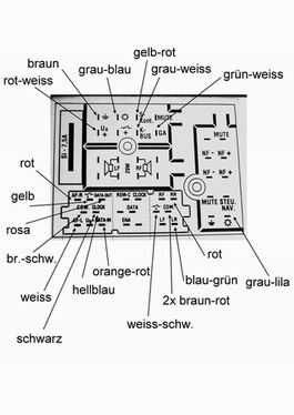

Ich habe 2x Mute-Anschlüsse am Radio - welcher isses ??
hallo RobinMasters: Frage, dein Bild, was ist darauf zu sehen.
Ich habe gerade mal versucht, es zu vergrößern.
600 x 600 Pixel wäre schön
Nachtrag, hat sich erledigt, meine Frage;)
vlG bab
hallo zusammen,
also ich erkenn da auch nicht viel. was ist es denn fuer ein radio? ich nehme trotzdem an, dass das radio ueber ein nav-mute (mein ich auf jedenfall lesen zu keonnen) und ein phone-mute verfuegt. wenn ich damit richtig liege ist es eigentlich egal, an welchen mute-eingang du es anschliesst, aber ich wuerde natuerlich sinngemaess den nav-mute verwenden.
gruss
ps: freut mich wirklich, dass so reges interesse an der mute-schaltung herrscht. ich dachte schon, ich waere der einzige der meint so etwas besitzen zu muessen.
Ok, dann versuche ich mal den MUTE direkt neben dem NAV-STEU als erstes. Die NF- u. NF+ bieten mir wohl die Möglichkeit mein Stereo-Signal vom PDA direkt ins Radio zu bringen.
@acern10
PS: Nein, ich dachte ich wäre der einzige .. ;D
Kleine Ergänzung ...
Der obere MUTE-Anschluß und die zwei darunterliegenden NF-/NF+ Anschlüsse schalten das Radio stumm.
Der untere MUTE-Anschluß mit den darüberliegenden NF-/NF+ schaltet das Radio leise.
