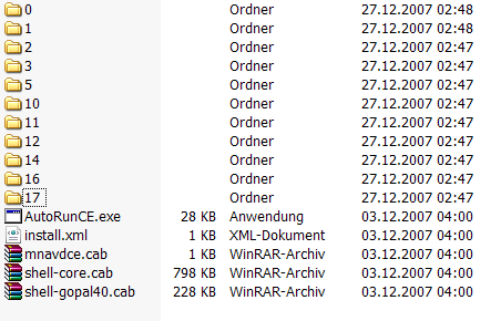

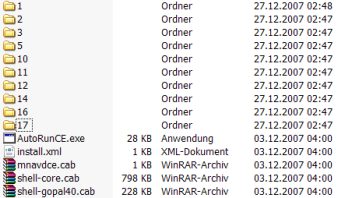

    zu deinem Problem
    -entweder du hast eine sd hc Card
    es gehen aber nur sd cards
    -oder du hast keinen softreset gemacht nach dem einlegen der Karte
    -oder die 5 dateien die an letzter stelle im installationsordner sein müssen ,fehlen
    Edit : zu langsam :smt010
    siehe bild
    Stefan

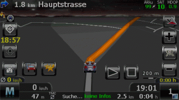

    ich habe nun den gyro button im splitscreen und in der normalen Karte eingebaut
    die Pfskins die du meinst heißen nur gyro da der gyro button in beiden Kartenansichten eingebaut ist, anstelle des Telefonbutton in der Kartenansicht

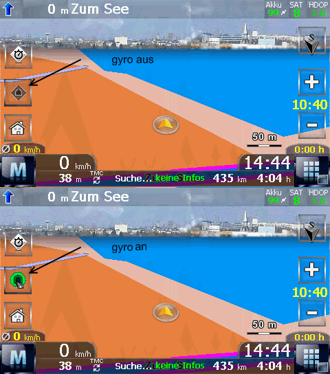

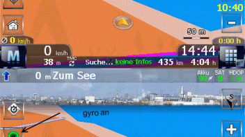

    zum Button : im ersten Bild ist die Gyrosimulation nicht Aktiviert, und wird im Tunnel nicht anspringen
    im zweiten Bild ist die Gyrosimulation Aktiviert, und wird im Tunnel die Routenführun per Routensimulation weiterführen bis ein Gps, Signal erkannt wird
    siehe Anhang

    es ist extra so eingebaut
    kartenansicht mit gyro und einfacher zugriff auf das quickmenü
    im " splitt"screen ist der telefonbutton und der nextmaypoint button
    so habe ich schnellen zugriff auf alle mir wichtigen funktionen
    man braucht im splitscreen eigentlich nur den telefonabschnitt zu löschen und den gyroocontainer dafür einfügen

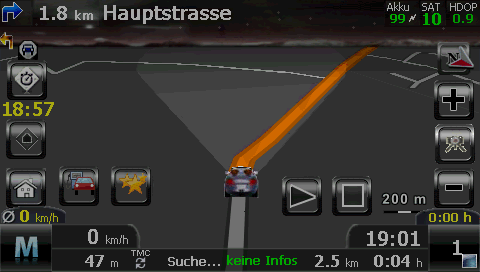

    aber nun ist es da auch eingebaut, du musst dazu nur
    das folgende in den bereich des Splitscreen eintragen
    Panel_lang1
    // SkinElementModelCoder
    Class: SkinIcon;
    Coordinates: 415,208,65,17;
    Visibility#DP: 3801144; //GUIDANCE_ACTIVE
    // SkinIconModelCoder
    BitmapReference:593,0,0,65,17,0,0;
    Travel_time_gauge
    Class: GenericFormattedText;
    Coordinates: 413,207,60,20;
    Text#DP: 262294; //_OUT_GUID_TRIP_TRAVEL_TIME
    TextColor: 255,255,40;
    Font: 3;
    HAlign: right;
    VAlign: center;
    // GenericFormattedTextModelCoder
    TypeFormat: 7;
    UnitFont: 3;
    UnitType#DP: 5111810; //Settings_Unit_Value
    // SkinScrollbarOwnerModelCoder
    // SkinTextModelCoder
    Panel_lang1
    Class: SkinIcon;
    Coordinates: 1,206,65,17;
    Average_speed
    Coordinates: 20,205,65,20;
    Text#DP: 262292; //_OUT_GUID_TRIP_AVERAGE_SPEED
    TextColor: 255,255,35;
    BGMode: transparent;
    Font: 5;
    VAlign: center;
    TypeFormat: 4;
    UnitFont: 10;
    Icon_average_speed
    Class: SkinIcon;
    Coordinates: 2,210,15,15;
    BitmapReference: 185,0,15,15,15,0,0,255,0,255;
