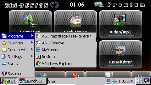

  • Hallo alle
    ASU könnt ihr doch einfach über ASU-Remove deinstallieren ohne Remove All oder Format Flash, und ASU Nachfragen reaktivieren wenn ihr gesagt habt Einstellung merken und nicht mehr nach fragen, dann wird wieder nach gefragt, siehe Bild.
    Gruß Manni
