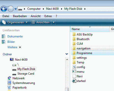

    genau
    ich mache mir 2 Fenster auf dem Pc auf
    in dem einen das Navi und in dem 2. der Download
    lege diese beiden Fenster nebeneinander
    und wenn du die Ordner vom Download öffnest wirst du den selben Ordner
    auf dem Navi auch an der Stelle finden
    einfach mal Testen
    und wenn dann ein Ordner aus dem Download ist der auf dem Navi nicht ist , muss er auf die ebene wo er im Download ist auf dem Navi eingefügt werden
    beim Ordner programme ist es auf der selben Ebene wie der Ordner Navigation

    generell :
    wichtig ist , dass der Skin zu deiner Software Version passt
    die Anordnung der Ordner in den Download entspricht der Anordnung auf dem Navi
    wenn also im Download der Ordner Programme auf der selben ebene wie der Ordner Navigation liegt , muss er auf dem Navi auch da hin
    im Original gopal ist der Ordner nicht vorhanden , darum wirst du ihn nicht finden
    wenn ein Ordner im Skin Download eingefügt ist der auf dem Navi nicht vorhanden ist , musst du den Ordner durch einfügen auf dem Navi erstellen
    jeder Ordner der einem Download beigefügt wurde , ist wichtig für das richtige laufen des Skins
    im Ordner Programme sind Scripte hinterlegt ohne die fast kein Skin arbeitet
    Stefan

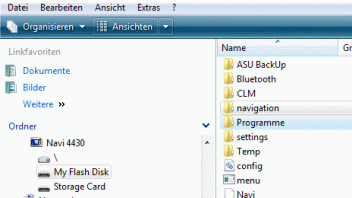

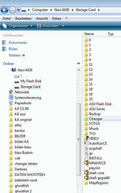

    Du hast die dateien nicht an die richtige stelle installiert,
    der ordner programme und der ordner navigation müssen direkt auf der My flashdisc liegen , ich hänge mal ein Foto mit ran, wo die beiden ordner zu sehen sind
    wenn der ordner ,Programme ´ nicht richtig oder garnicht installiert ist ,
    ist der Navigation-startbutton nicht zu sehen ,
    softreset nach dem aufspielen nicht vergessen
    dann läuft es auch

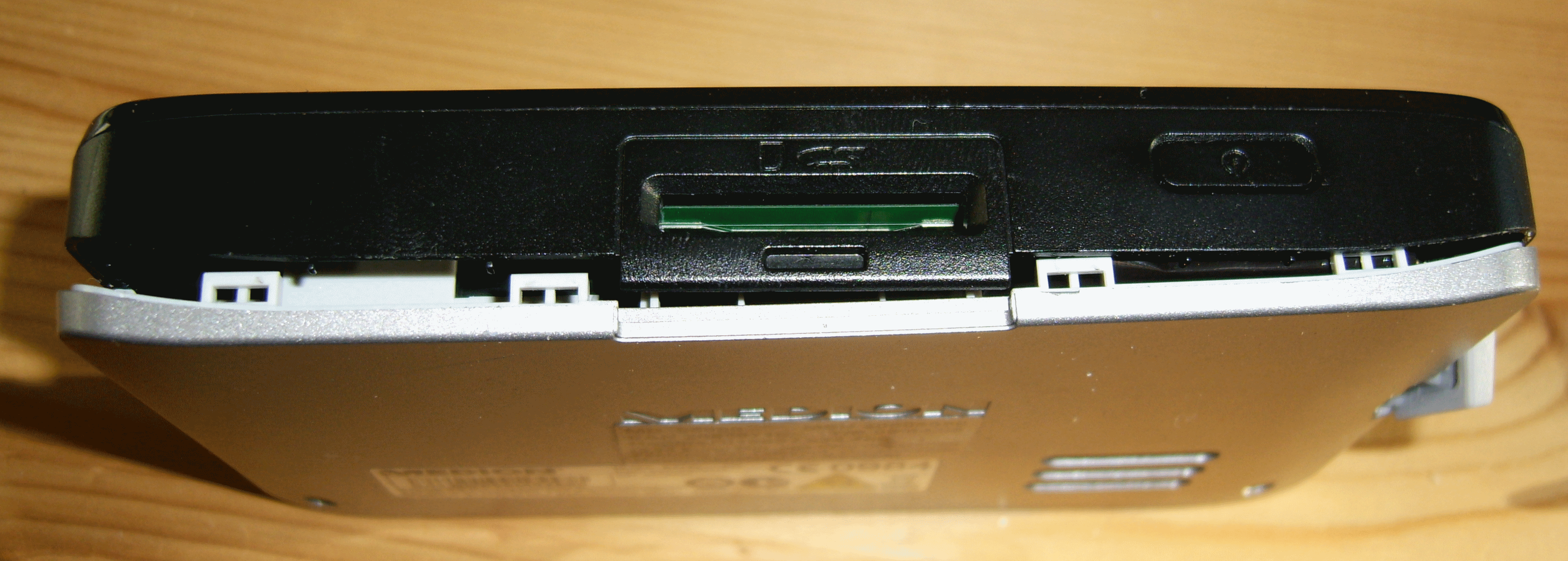

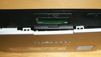

    Habe nun auch den 2400 Akku in mein 4430 eingebaut
    Lieferzeit eine Woche ,
    Montage nach der Beschreibung kein Problem,
    wichtig ist besonders das vorsichtige öffnen des Navis
    die Klemmen gehen um das ganze Gerät und der Kunststoff ist nicht sehr stabil
    ich hänge mal ein bild mit ran wo die Klemmen zu sehen sind
    was man auch wissen muss, der Akku wird nicht nur von den Akku-halterungen gehalten,
    er ist noch mit der Geräterückwand mit Schaumstoff festgeklebt
    Stefan

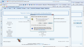

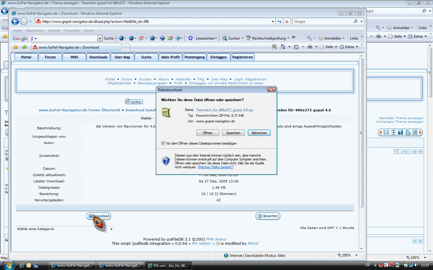

    Zitat von Little-Allien
    download funktioniert leider nicht mehr.
    Doch, geht
    nur nicht links suchen, sondern auf den Namen Teamskin 4.6 480x272 klicken
    dann öffnet sich ein neues Fenster , wo der Downloadbutton unten Links ist
    habe es schnell noch getestet :top

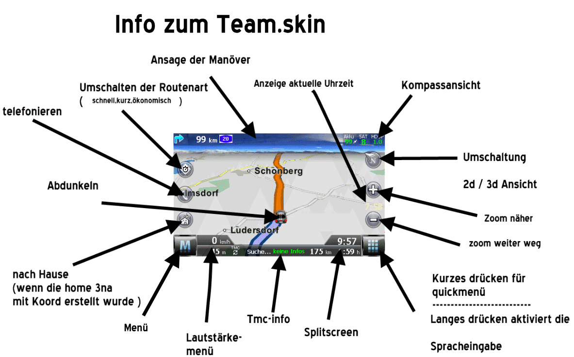

    [Blockierte Grafik: http://i40.tinypic.com/2e2pcib.gif]
    version vom 11.05.09
    [Blockierte Grafik: http://i41.tinypic.com/2ahgrd1.gif]
    hier eine kurze info

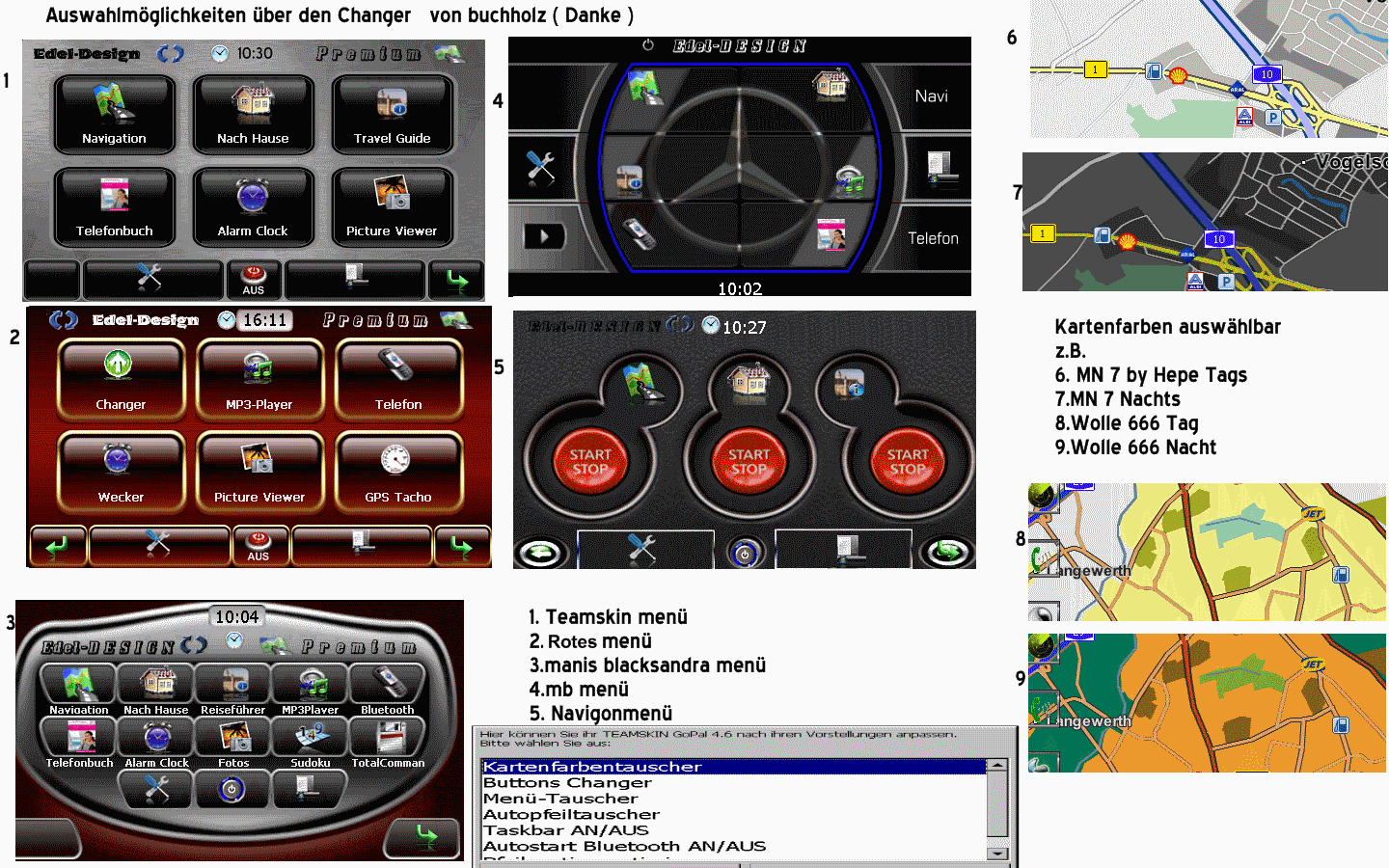

    im Changer von Buchholz können nun viele persöhnliche Anpassungen (wie im Skinbuilder von Navirunner ) vorgenommen werden
    Neue Version vom 05.01.09 :
    Änderungen an Changer ( dank an Navirunner ,hanzam, buchholz, manni )
    Änderung der anzeige unten dank an rabe und libero
    im Changer ist das neue Menü mit großer Schrift neu dabei , auch die normalen Button sind als blaues Buttonset dabei, auch den Kompass kann man austauschen,
    es kann nun ein Ordner mit eigenen Sachen in den Changermenüordner gelegt werden, durch das
    Mortscript ( dank an mirko schenk )
    wird der Ordner erkannt und zur Auswahl im Changer aufgeführt
    wer da also eigene Sachen einbauen möchte, einfach im Changer unter dem jeweiligen Ordner ablegen

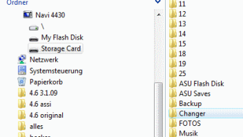

    ich hänge mal Fotos von den Ordnern ran , wo man sieht wo die Daten eingefügt werden müssen auf dem Navi
    Viel Spass
