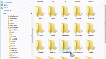

nicht im Mortscript ordner einfügen
siehe Anhang
