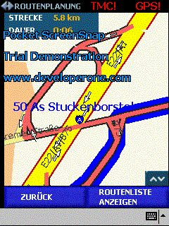

    an der A1 Bremen - Hamburg kommt es an der Abfahrt Stuckenborstel in Fahrtrichtung Rotenburg/Wümme zu folgender fehlerhaften Ansagen:
    Am Beginn des Verzögerungssteifens:
    "Jetzt rechts abbiegen"
    Etwa am Beginn der Abfahrt:
    "In 300 Metern links Abbiegen" ?(
    Etwa 10 Meter vor dem Ende der Abfahrt:
    "Jetzt links abbiegen" ´:schimpf
    und unmittelbar danach:
    Viele Grüße
    Bernhard

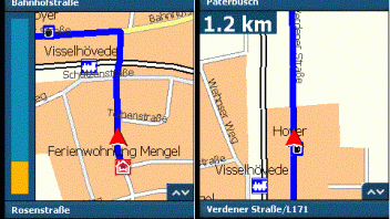

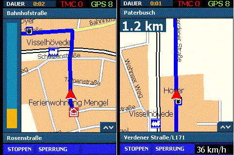

    Hallo zusammen,
    gestern Abend habe ich mit den neuen Skin von Addi etwas herumgespielt. Um Platz für die über Glopus einzublendene Geschwindigkeit zu schaffen, habe ich in dem Window für die Navigation den Button "FAHRTENBUCH" ausgeblendet und den Button "SPERRUNG" auf die ursprüngliche Position des Buttons "FAHRTENBUCH" gelegt. Dafür habe ich nur einige Parameter in der Datei ScreenDescCE.dat geändert, die Masken (*.bmp) habe ich unverändert gelassen. In den freien Platz rechts unten in der Ecke wird jetzt über Glopus die Geschwindigkeit eingeblendet.
    Das Einblenden funktioniert aber nur, wenn Navigon über Glopus oder Glopus nach Navigin gestartet wird. Wird Navigon gestartet, wenn Glopus bereits läuft, wird das Feld nicht eingeblendet. Das gleiche scheint für die über Glopus eingeblendenten PoI's zu gelten.
    Hat jemand eine Idee, woran das liegt?
    Viele Grüße
    Bernhard
    Hallo Andreas,
    das mit der aktuellen Straße unten finde ich ganz prima.
    Glopus benutze ich zum einblenden von PoI's, die Geschwindigkeit werde ich wohl über den Button 'Fahrtenbuch' legen können. Das ist dann das was ich haben wollte.

    Hallo Dali,
    sieht ja gut aus Dein Skin, ich hätte aber noch ein paar Änderungsvorschläge.
    - Links oben in der Ecke sollte die über Glopus einzublendende Geschwindigkeit sein.
    - Das Feld mit der Entfernungsanzeige zur nächsten Fahranweisung ist überflüssig, es reicht wenn nach der Ansage der Entfernungsbalken eingeblendet wird.
    - Die Straße die gerade befahren wird sollte bleiben, dafür bietet sich der Platz neben dem Icon für das Menü an.
    - Der Button "FAHRTENBUCH" ist bei vielen Benutzern bestimmt überflüssig. Hier könnte der Button "SPERRUNG" stehen und das Navigon-Feld für Strecke, Dauer oder Ankunft kann dann an die Stelle des Button "SPERRUNG"
    Da Du Dir alle notwendigen Info's bereits zusammengesucht hast, wäre es schön wenn Du mir Deine Unterlagen per eMail sendest, dann versuche ich daraus einen weiteren Skin aufzubauen, natürlich für alle zur freien Verfügung.

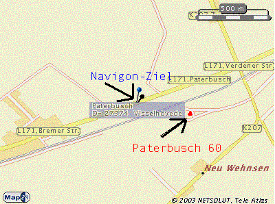

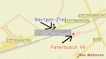

    besteht die Möglichkeit ausgewählte PoI'S als Ziel für die Navigation zu nutzen?
    Ich meine nicht das Ort, Straße und evtl. Hausnummer in die entspr. Felder für die Zieleingabe übernommen werden, sondern das die tatsächlichen GEO-Daten als Ziel genutzt werden. Wird die Anschrift des PoI's in die Felder des Dialoges eingestellt und dann als Ziel genutzt, so komme ich zwar in die Nähe des PoI's aber nicht direkt zum PoI's.
    Beispiel: Visselhövede, Paterbusch 60. Für die Straße gibt es keine Hausnummernbereiche.
    Wird als Ziel Paterbusch eingegeben, so wird in die L171 navigiert und nicht in den etwa 100 Meter davon entfernten Straßenteil (siehe Grafik). Wenn man wie beim PoI's-Warner eigene PoI's setzen kann und die dafür gespeicherten GEO-Daten als Ziel benutzt werden, dann ist ein hausnummerngenaues Routing möglich.
    Viele Grüße
