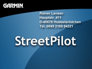

Aber im Ernst!
Wer´s haben möchte schicke mir seine Adresse und ich schicke fertigen Splashscreen zurück, oder ich stelle eine "ufo-Datei" (Ulead Photo Impact) zur Verfügung zum "adresseselberreinschreiben" (siehe übernächsten Thread).
Rainer

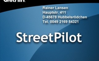

Gute Idee, Frank!
Das mit dem "ehrlichen Finder" hat mich überzeugt!
Habe ich jetzt auch übernommen - ich habe den Garmin-Start-Bildschirm exportiert und mit einer ähnlichen Schrift meine Adresse reingeblendet und ein bissl Schatten druntergelegt - sieht fast so aus, als wäre das vom Werk so ![]()
