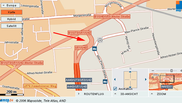

Hallo, seit Herbst diesen Jahres gibt es am Ende der A443 im Anschluss an die B1 in Unna einen neuen Kreisverkehr mit Anschluss an das Gewerbegebiet. Karte im Anhang aus Map24.
Gruß, iLion
Danke fürs Nachschauen. So ist es auch richtig. Nur verstehe ich dann erst recht nicht, warum mein GO mit der Karte 606 richtig nach rechts abbiegt, mit der Karte 660 aber zum Kreisverkehr (links) auf der B233 (Iserlohner Straße) zum umdrehen will.
Der einzige mir bekannte Unterschied zwischen beiden Karten:
Der Kreisverkehr war in der 606 noch nicht drin.Gruß, iLion

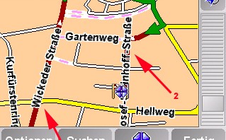

wenn man in die Josef-Steinhoff-Straße 1 in Werl möchte, wird man im großen Bogen um das Ziel gelotst. Dabei geht mein TomTom mit "aktueller" Karte 660 davon aus das er von diesem Gartenweg in die Josef-Steinhoff-Straße kommt. Hier gibt es aber nur einen Fußgängerdurchgang (2), ein Auto passt das nicht durch. Man landet also quasi in einer Sackgasse. Die schnellste Strecke wäre aber eh, wenn das Navi von der Wickeder Straße auf den Hellweg (1) abbiegen würde.
Gruß, iLion

Frage an crossbaer, kann man nach den aktuellen TeleAtlas-Daten von dem Autobahnzubringer A443 (Nähe Unna) auf die Bundesstraße B233 nach links und rechts abbiegen? Hintergrund ist ein Navigationsfehler mit der neusten TomTom-Karte, den ich hier angesprochen habe. Ich werde mit der neusten Karte immer nach links und dann zum Wenden geschickt, wenn es eigentlich nach rechts gehen müsste. Das war vorher nicht so.

So etwas in der Art befürchte ich auch. Ich bin von einem anderen User aus einem Parallelforum auf diesen Thread aufmerksam gemacht worden. Dort hatte ich angefragt ob auch andere Benutzer der neuen Karte Probleme haben. Denn mein GO 700 routet ebenfalls mit der neuen Karte teilweise abenteuerlich. Mein Beispiel dazu. Ich fahre im Technologiepark Dortmund los und fahre Richtung Fröndenberg. Am Autobahnkreuz Unna führt der schnellste Weg über die A44 Richtung Kassel bis zum Kreuz Unna-Ost und dann auf den Zubringer A443 Richtung Menden. Der GO will nach dem Kartenupdate jedoch nicht auf die A44 auffahren, sondern über die Bundesstraße 1 parallel zur Autobahn. Das ist viel langsamer. Fährt man wie gewohnt, macht er auch korrekt ein Rerouting und lotst einen am Autobahnkreuz Unna-Ost ab. Jetzt kommt aber der eigentlich Hammer. Statt am Ende des Zubringers nacht rechts, und damit in Richtung Ziel abzubiegen, leitet er nach links und damit weg vom Ziel bis zu einem ca. 2,5 km entfernten Kreisverkehr auf der B233/Iserlohner Straße. Dort macht er eine Kehrtwende, fährt die ganze Strecke bis zur Abfahrt zurück und dann erst Richtung Ziel. Mit der alten Karte hat er so etwas nicht gemacht. Ich habe es auch dem TomTom Support gemeldet, die es Hausintern weitergeleitet haben. Es kommt übrigens die neue Europakarte 660 zum Einsatz.
