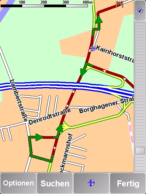

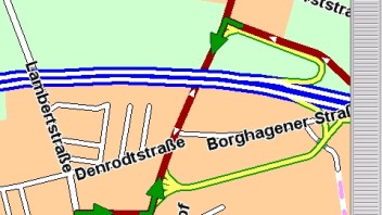

TTN6 routet falsch, TTN5 richtig
    Original von fwsurfer
    Hallo

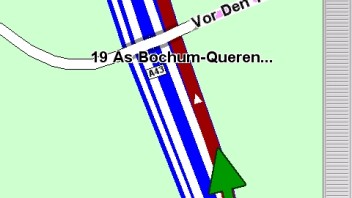

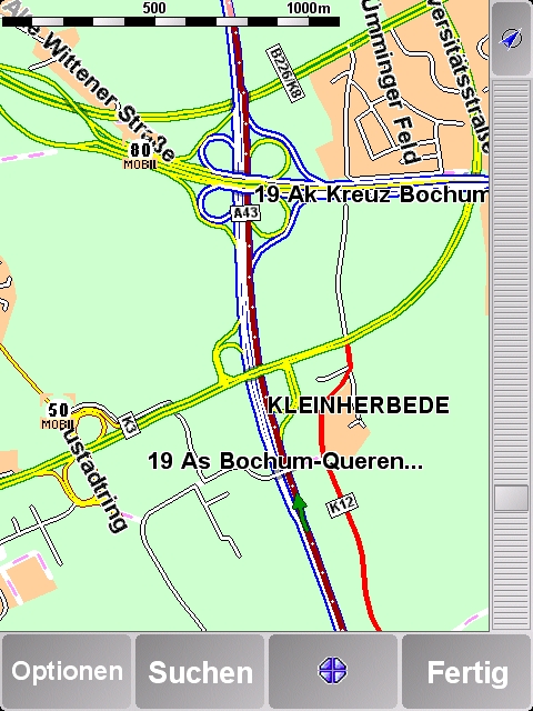

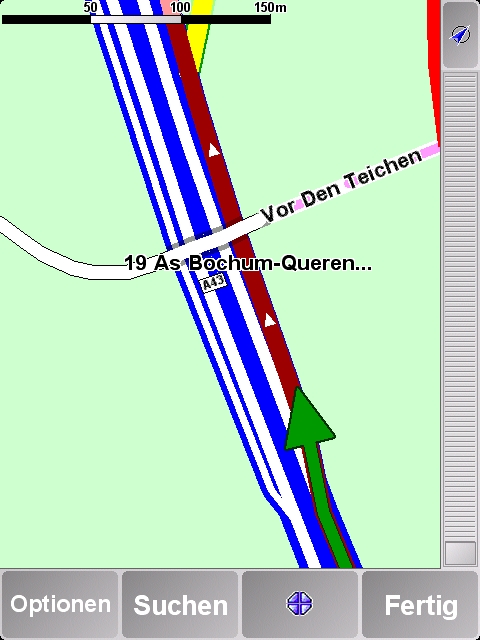

    Das kann doch eigentlich nur ein Kartenfehler sein? Ich kann den Fehler auf meinem TT One mit der neuen D-A-CH-plus Karte, v660.1219 und TT 6.15, bestätigen. Oder ist es kein Kartenfehler und ein TT6 Problem?
    In iGO2006, ebenfalls Teleatlas Karten (älterer Ausgabestand 2006.01) taucht der Fehler nicht auf.
    Also mit KlickTel Navigator 1.2 (ebenfalls teleatlas) bleibt man auf der Autobahn und fährt nicht über die Parallelspur.
    Ich denke mal, es ist ein Routingfehler von TomTom, kein Kartenfehler. Wegen der leichten Rechtskurve ist die Parallelspur natürlich tatsächlich etwas kürzer als die Parallelspur;-)
    Maximilianus
    Original von Maximilianus
    Ich denke mal, es ist ein Routingfehler von TomTom, kein Kartenfehler. Wegen der leichten Rechtskurve ist die Parallelspur natürlich tatsächlich etwas kürzer als die Parallelspur;-)..
    ...als die Autobahn. ;)
    TomTom nennt das vielleicht Routenoptimierung ;D:D

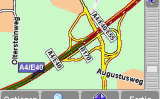

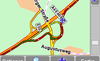

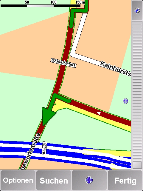

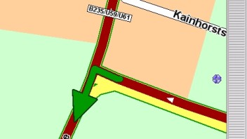

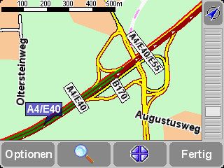

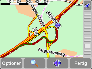

    ich tippe ganz stark auf Routenfehler TT. So etwas ähnliches hatte ich unter TT5:
    TT wollte mich an der Anschlussstelle Hellerau runter und dann wieder rauf auf die A4 schicken.
    Ich habs nachvollziehen können:
    Wenn ich von Dresden Kalkreuther Str. zum Flughafen DD navigieren will schickt TT mich über die Ab- und Auffahrt.
    Wenn ich eine Anschlussstelle eher (zB. Einkaufszentrum Elbepark zum FH DD berechnen lasse) darf ich ganz normal auf der A$ weiterfahren
    Bei TT6 ist alles o.k.
    Hier die Bilder dazu:

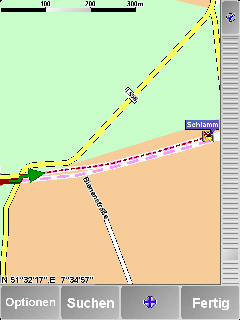

  • Den gleichen Fehler habe ich da schon zweimal erlebt, allerdings erst seit TT6.
    Original von Isomeer

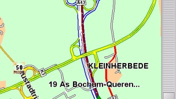

    TTN6 fährt scheinbar ohne Grund (Traffic war zwar an, aber nix erkennbar) im AK Witten über die Ausfahrt A44 und dann gleich wieder auf die A43.
    Sightseeing-Variante :D? Ist dort vielleicht ein neuer Truck-Stop / McD / Burger-King?
    Achim
    Original von Benno119
    Servus,
    ich vermute mal, dass die Herren Vermesser die Geschwindigkeitsparameter für diesen Abschnitt vertauscht haben.
    Melde es mal Crossbaer und frag ihn, was er dazu sagt.
    cu Peter
