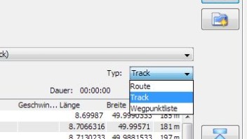

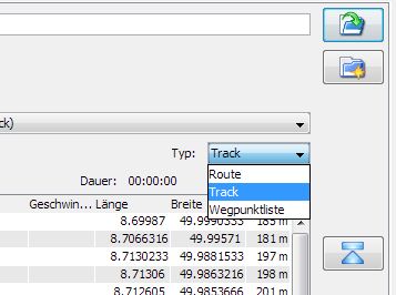

    Danke für den Tipp. Funktioniert bei mir aber nicht wirklich. Das Tool liest eine Route ein, die aber nur zum Teil der wirklichen Route entspricht. Der Rest geht kreuz und quer durch den Ort.
    Bemühe Dich aber bitte nicht, den Grund herauszuarbeiten. Ich werde das Tool eh nicht nutzen.
    Dennoch danke für die Info.
    Für alle anderen, man kann den Typ auch auf "Track" umstellen.
    Mit "Route" kann man zwischen Punkten navigieren lassen.
    Thomas
