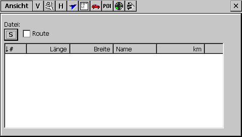

    ich muß Euch mal wieder mit ner Anfängerfrage nerven:
    Ich würde gerne eine gpx- oder kml-Datei einladen.

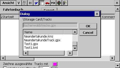

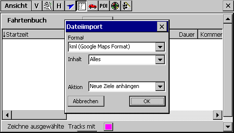

    In der Kartenansicht gehe ich auf Ansicht, Datei, Import und wähle dann eine der angehängten Testdateien aus.
    Es kommt auch ein Dialog-Fenster, bei dem ich unten anhängen auswähle.

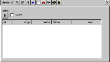

    Dann erscheint eine leere Listenansicht.
    Diese leere Listenansicht erscheint, egal ob ich "Neue Ziele anhängen" oder "Neue Zielliste erstellen wähle".
    Was mache ich falsch?
    In der Manual-PDF ist von einer Track-Seite die Rede. Wie komme ich da rein? Bei mir finde ich nämlich keine solche Seite (nur Geschwindigkeit, Karte, Höhe, Go-To, Fahrtenbuch, MN, POI, Satellitenansicht.
  • Du darfst nicht beim Dateiimport als Inhalt "Alles" stehen lassen sondern die Route auswählen.
    Gilt für die GPX !!! In der KML kann man das ja nicht wählen!
    Ist meiner Meinung ein Bug in Glopus!

    In der Tat funktioniert der Routenimport jetzt mit gpx-Dateien. Man muß erst mal drauf kommen, daß nicht alles importiert werden soll bzw. daß "alles" im Sinne von Glopus "nichts" ist.
    Bei kml-Import kann man ja nichts anderes als "Alles" einstellen. Bei mir wird dann auch nichts importiert.
