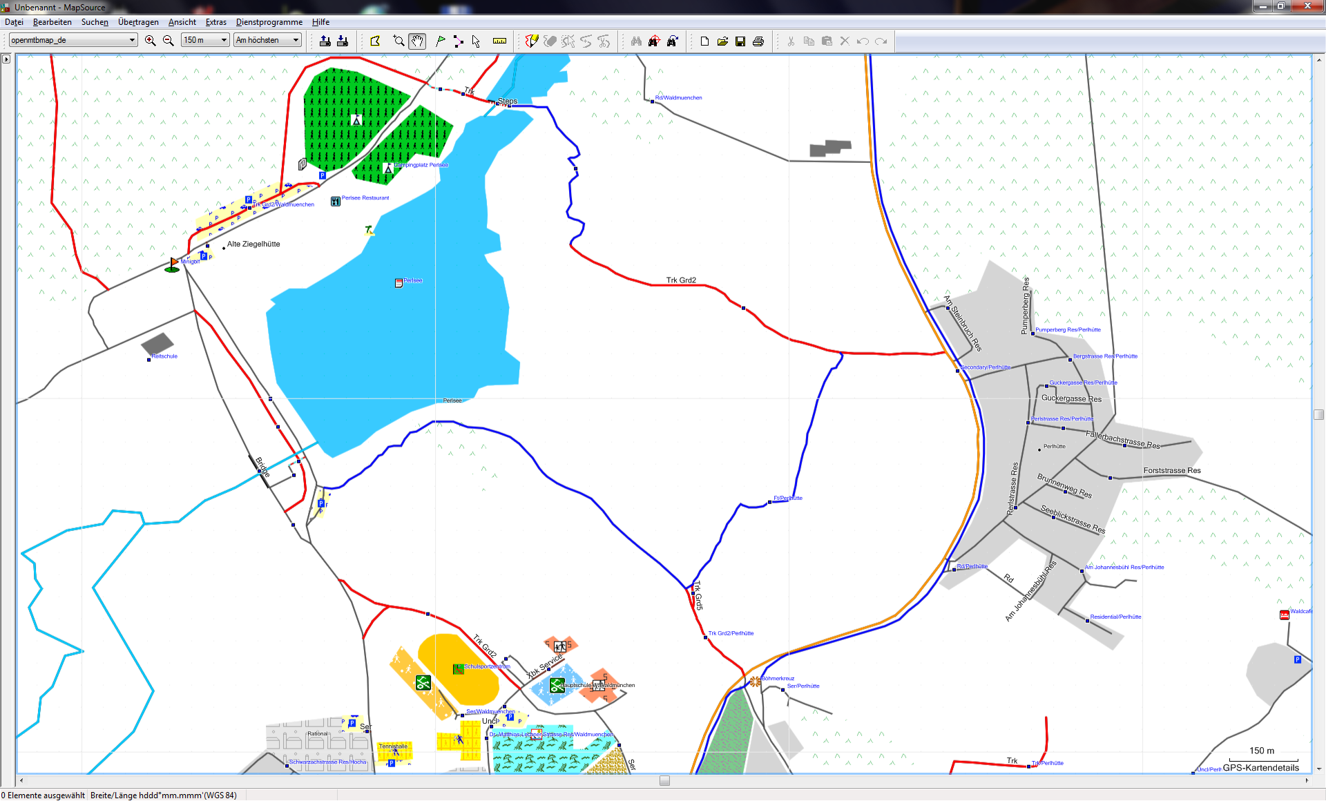

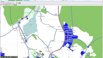

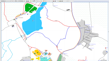

Hallo.
Ich habe meine img von Open Mountainbike Maps.
Je ein Bild mit mapsource und mit Glopus.
Thomas
