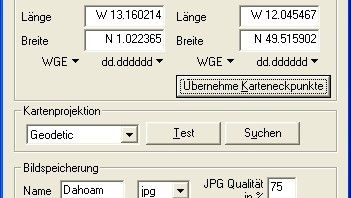

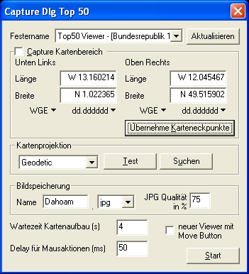

    Schon mal den neuen "Aktualisieren" Button gedrückt? Der soll genau dieses Problem umgehen helfen.
    Das Kapturen eines Bereiches hat bei meinen Tests noch funktioniert. ???
    Beim Kapturen stimmen anscheinend einige Kalibrierungspunkte nicht.
    Top50 v4.
    Der Test zeigt keine Pixelfehler.
    Mit GMM 19 gehts noch.
    Muß ich mir nochmal genauer anschauen.
